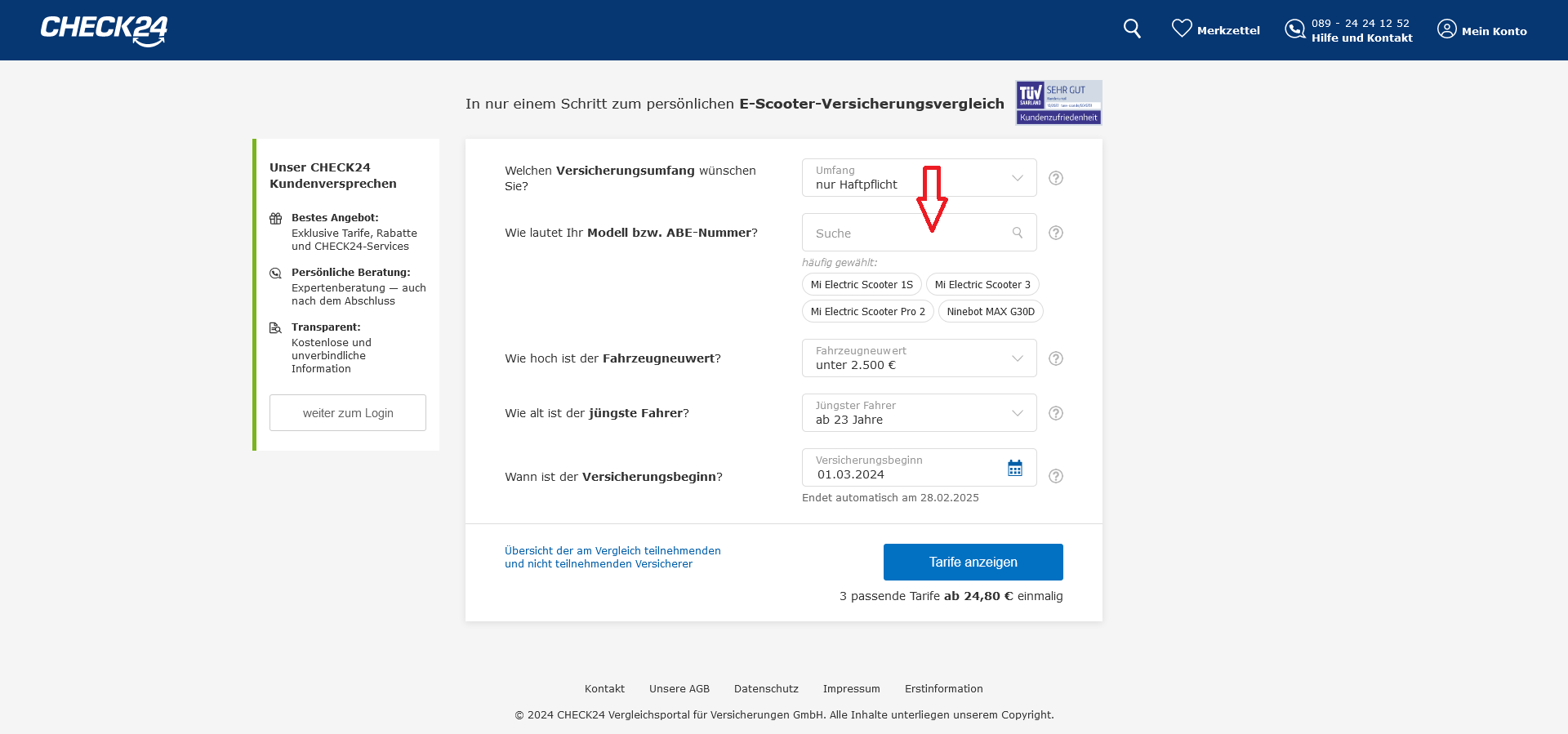

Hallo Andi haqb hier mal ein Bild wenn dort was eingebe kommen nur e- roller

Dafür müsste es sich um ein eKFV mit entsprechendem Typenschild handeln. Das Typenschild mit der gelisteten ABE ist die Grundlage für so ein Klebeschild.
Normalerweise sind Fahrzeuge ohne diese ABE mit einem Versicherungskennzeichen (Blechschild) unterwegs.
Mit viel Pech hat das Teil keine Straßenzulassung und der Vorbesitzer hat das Teil anhand der Fahrgestellnummer online "versichert".
Das wäre ärgerlich für dich weil illegal.
