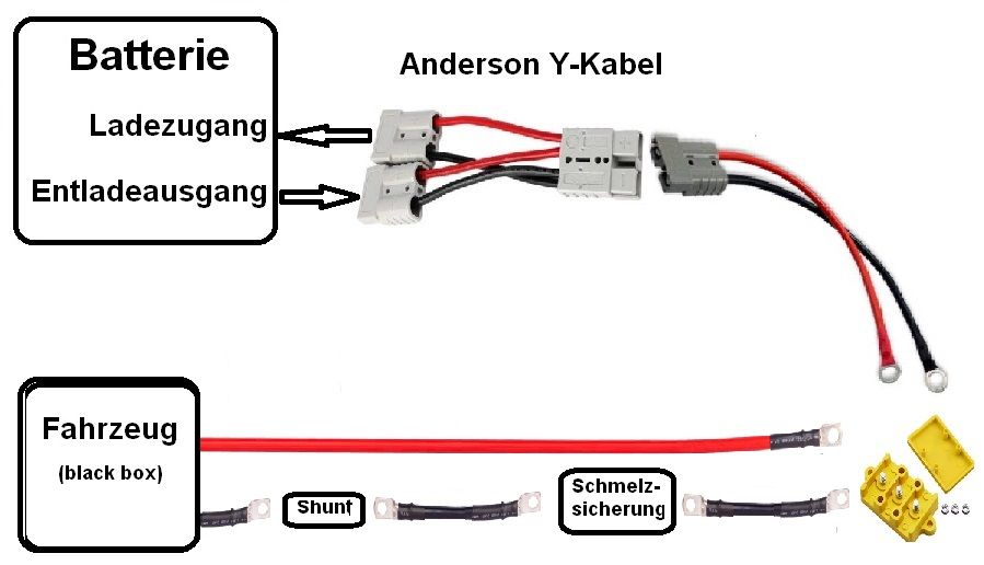

Raus kommt Blei + 4 Verbinder, das erste und letzte Kabel vom Roller bekommt das Gegenstück vom Akku, da bietet sich an den originalen " Klingeldraht" bis zum Eingang Controller komplett zu wechseln.
Kann man gleich mitbestellen, mit 1m Kabel dran, irgendwo kaufen oder mit dem passenden Stecker selbst bauen, Elektriker, Car- Hifi, Modellbauer oder Funkamateur fragen.
Eventuell gleich noch die Chinasicherung gegen was von Siemens tauschen.

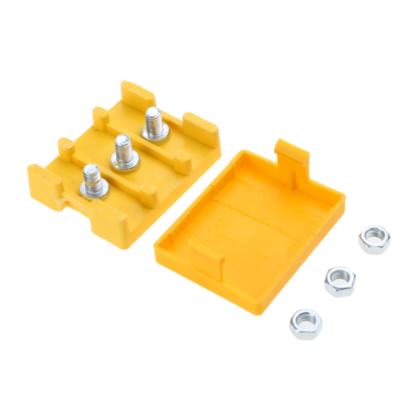

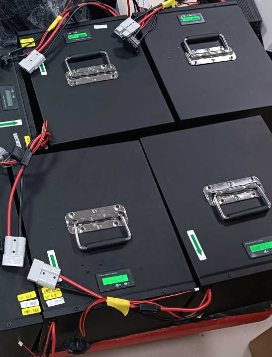

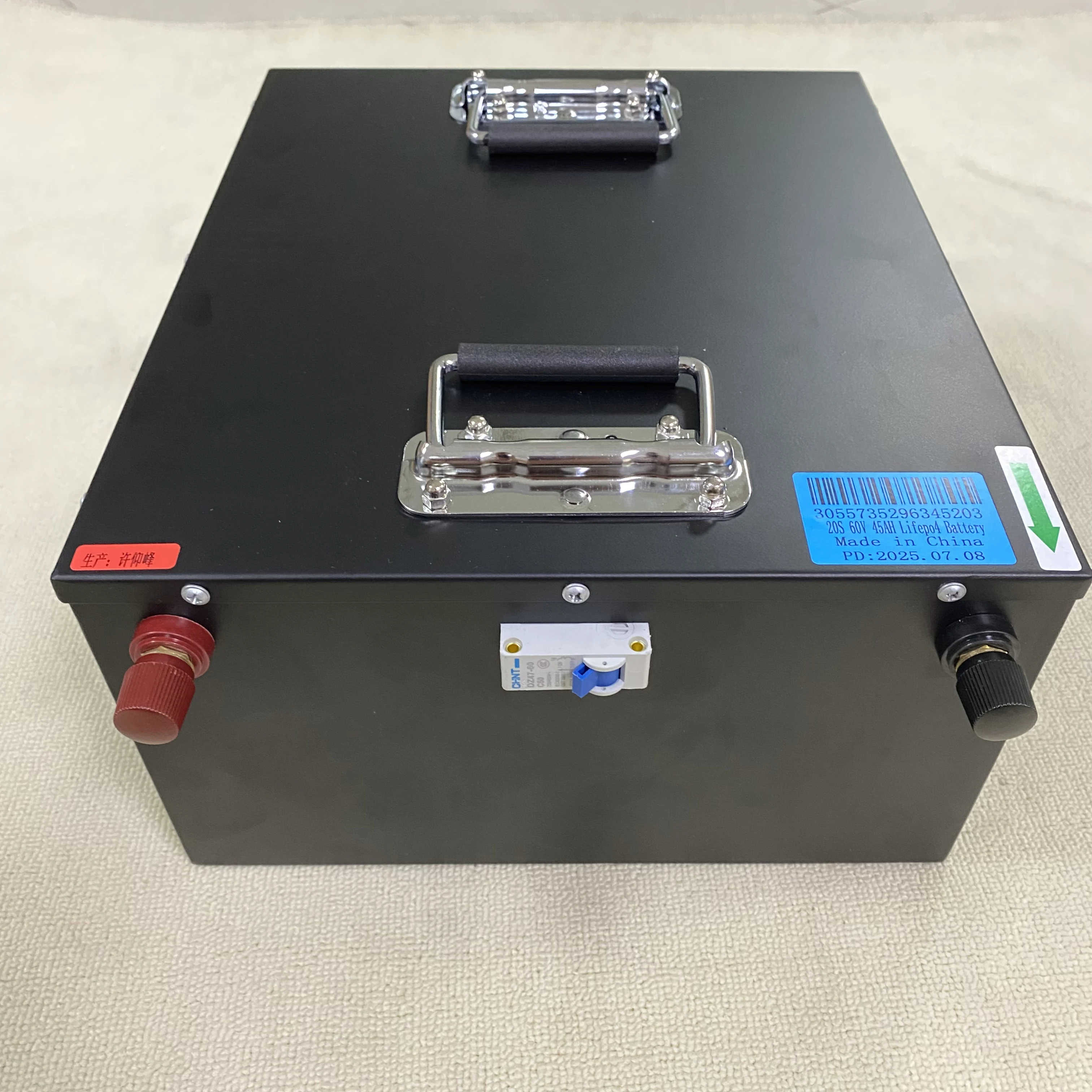

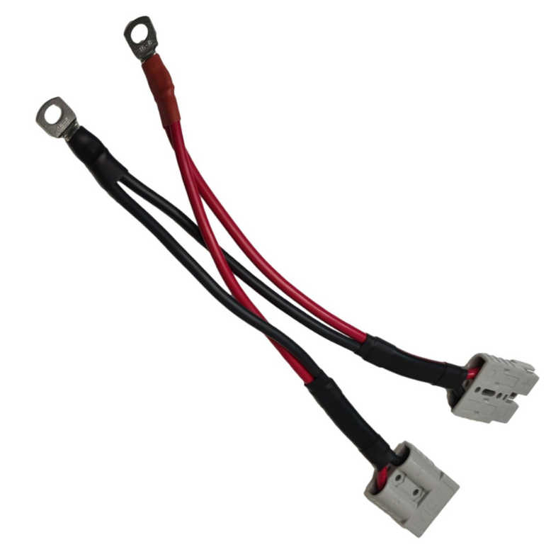

Hallo AndyAndy,
wenn Du den Akku auf zwei Packs aufteilst könntest Du die beiden Akku-Packs auch gefahrloss zusammenschalten, wenn da so eine Dual-Battery-Weiche zwischengesteckt wird, die Probleme verhindert, wenn die Akkus beim zusammenstecken unterschiedliche Ladespannungen haben.
https://de.aliexpress.com/item/10050087 ... ry_from%3A Bei so einem Teil muss am Fahrzeug und an beiden Akkus dann der passende Gegenstecler (Z. B. XT90 und 50Ampere-System) installiert werden und die Entnahme wird einfach.
Mit dem Konzept von zwei Akku-Kisten bleibt aus Gewicht einer Kiste dann auch so niedrig, dass man die Akku-Kisten im Winter auch mit ins Haus nehmen kann und dort in warmer Umgebung aufladen. Wenn Du im Winter die Akkus erst kurz vor der Fahrt ins Fahrzeug holst sind sie dann zumindest auf der Hinfahrt noch so warm, dass Leistung kommt.
Damit hättest Du beim LiFePO4-Akku die Nachteile im Griff. Ein Blei-Akku leistet im Winter auch weniger, aber Du kannst ihn trotzdem bei -15°C noch laden. Bei einem guten LiFePO4-Akku hätte dessen Batteriemanagmentsystem einen Temperatursensor, der das Laden z. B. bei -10°C (im Akku) nicht zulassen würde. Laden in der warmen Wohnung ist aber ohnehin schonender für den Akku, als z. B. mit +2°C nach Beendigung der Fahrt.
Bestell Dir zum 20sLiFePO4-Akku auch genug 60VLFP-Ladegeräte mit Ladeschlussspannung von 73 Volt.
https://de.aliexpress.com/item/10050062 ... ry_from%3A
Die gibt es ggf. auch in Wasserdichter Version für unterwegs:
https://de.aliexpress.com/item/10050079 ... ry_from%3A
Im Gegensatz zum Akku, fallen da Zoll/Einfuhrumsatzsteuer an. Besser nicht mit dem Akku zusammen bestellen, wo dann alles versteuert werden muss.
Bei den Akkus sind Ladegeräte zwar mit dabel. Aber oftmals als "Geschenk" für 0€! (alles Klar).
Übrigens kann man mit solchen Motorklemmbrettern den Übergang der alten beiden Batterie-Kabel auf den neuen Kabelstrang realisieren:
https://de.aliexpress.com/item/10050082 ... ry_from%3A
https://de.aliexpress.com/item/10050088 ... ry_from%3A
