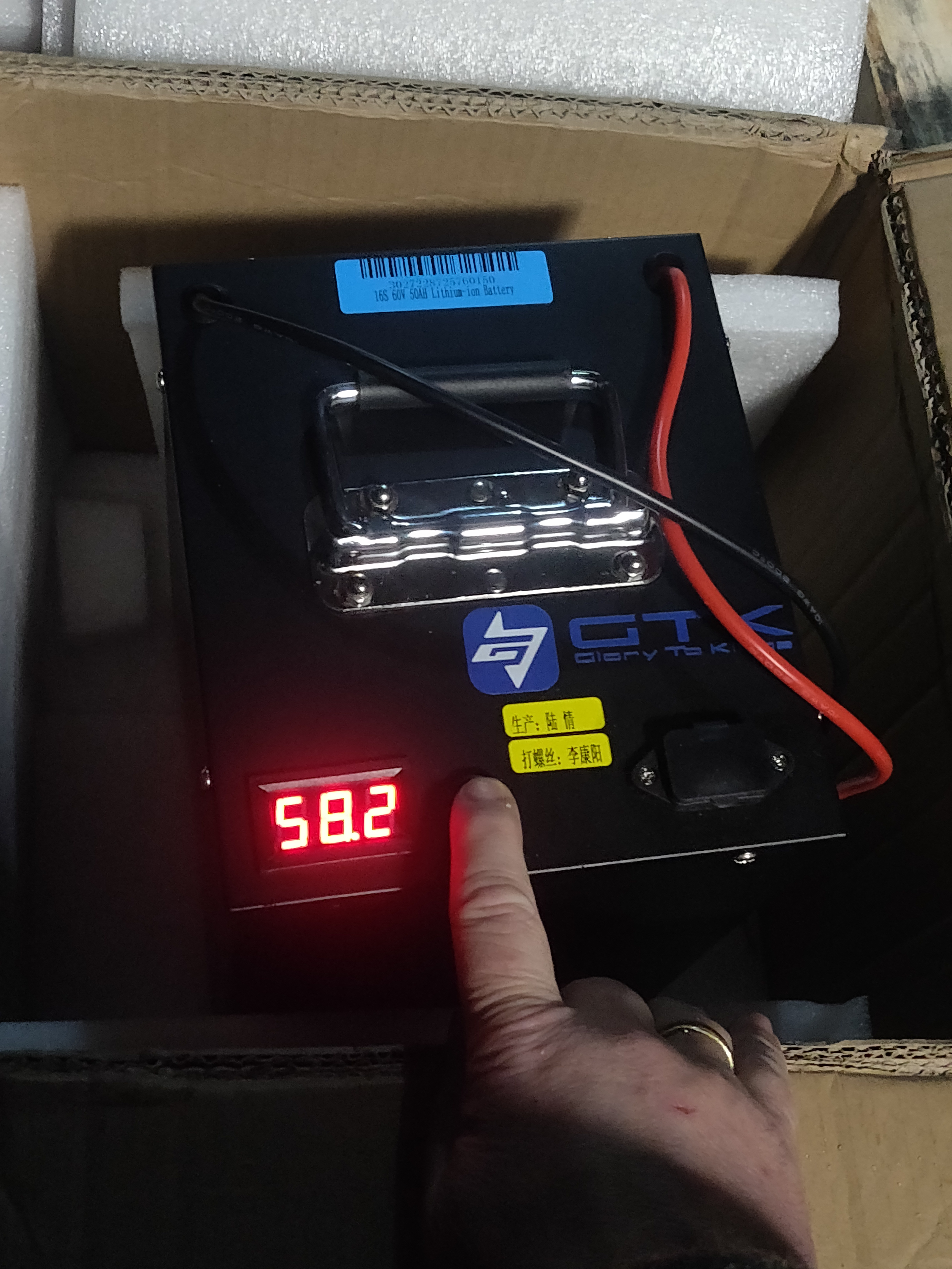

Gestern angekommen
- Beiträge: 2791
- PLZ: 91088
Re: Kabinenroller Cruise geliefert bekommen, Fragen zur Benutzung
Was ist das denn für ein Akku? Sieht fast so aus wie der vom SNE.
- Fasemann
- Beiträge: 3516
- Roller: Nova E-Retro Star
- PLZ: 21614
- Wohnort: Buxtehude
16S 60V 50 Ah für meinen normalen Roller als Ersatz für 5 x Blei.
