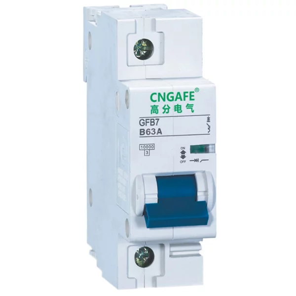

In der Ersatzteilbestellung gibt es den Leitungsschutzschalter für das Batterie-Plus-Hochstrom -Kabel zum Motor-Controller:
Am Spannungswandler dann (vermutlich) noch eine Schmelzsicherung für dessen Maximalleistung ( für den 12 Volt-Kreis der Beleuchtung). Mehr ist da (bei den Chinesen) oft nicht, aber das Fahrzeug kenne ich nicht. Mag sein, dass doch noch mehr abgesichert ist.

Hi,
ja so eine Sicherung ist unter der Sitzbank. Weis aber nicht was die absichert. Dann werd ich mir mal die Elektrick mal anschauen ob ich da etwas rausfinden kann. Kann man sich eigentlich auf die Kilometeranzeige und der Batterieladeanzeige verlassen ? Tacho ist ja für A, hab ich schon festgestellt.
