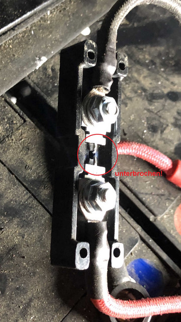

1) Batteriespannung (DC) an Plus und Minus am Controller: 0. An den Batterieklemmen übrigens auch.
2) Wenn man das Ladegerät anschließt, sollen die Batterien laden, auch wenn sie an nichts angeschlossen sind. Stimmt oder nicht? Wenn ja: hier ist bereits ein Problem, denn das Ladegerät springt nicht an. Leider habe ich nach dem Einbau des neuen Controllers nicht geprüft, ob es funktionierte.
3) Ignition: ist schon klar und hat einmal funktioniert - dafür muss der Stromkreis insgesamt funktionieren.
Was ich jetzt gefunden habe, ist eine 60A Sicherung (!), die evtl. durchgebrannt ist, siehe Bild. Kann das die Ursache sein, dass nicht mal geladen wird?
AndyAndy
Beiträge: 372
Registriert: Fr 4. Jun 2021, 21:27
PLZ: 5
Re: Komplettausfall nach Kurzschluss
Beitrag von AndyAndy »
Update in der Plastikkappe der durchgebrannten 60A Sicherung war ein Ersatz, ich habe ihn eingebaut - und es läuft!
