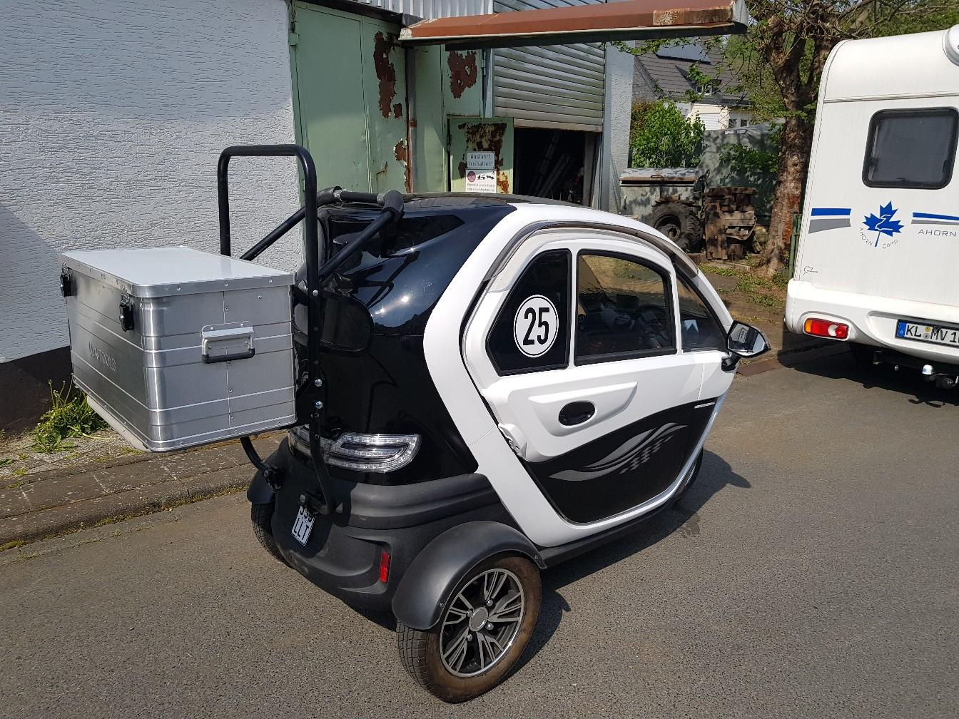

die Kabinen-Roller (ich benutze jetzt "KaRo") werden oft mit den Zulassungspapieren sowohl für 45 km/h, als auch für 25 km/h ausgeliefert und am Motor-Controller müssen dann z. B. Kabelverbindungen für die Umstellung gesteckt werden.
Mit Schalter wäre unzulässig, da die 25 km/h-Drosselung dann ja nur bei "bei Polizei in der Nähe" aktiviert werden könnte.
Man geht dann entweder mit den 25km/h-Papieren oder mit den 45er-Papieren zur Versicherung, um das Versicherungskennzeichen zu erhalten.
Dafür ist 25er oder 45er zwar egal (beim Preis), aber im Versicherungsschein stehen ggf. Daten zum Fahrzeug mit drin. Bei meinem S-Pedelec steht da auf jeden Fall die Höchstgeschwindigkeit. Wie die Versicherung damit umgeht könnte man ja fragen. Auch die Möglichkeit zwei Verträge mit zwei verschiedenen Nummernschlildern könnte man dort klären.
Die 25km/h KaRos müssen - glaube ich - auch einen (anderen) Aufkleber (Zahl der Höchstgeschwindigkeit) drauf haben. Da will man ja auch nicht unbedingt bei jedem Fahrerwechsel neu bekleben.
Mit Führerschein Klasse B hat man auch inkludiert Klasse AM bis 45 km/h.
25 km/h verlangt (bei Geburtsdatum nach dem 1.April 1965) eine Prüfbescheinigung 25 km/h (MOFA-Prüfung), dass man die prinzipiellen Verkehrsregeln kennt. Das ist aber im rechtlichen Sinne keine Fahrerlaubnis (die entzogen, werden könnte).
