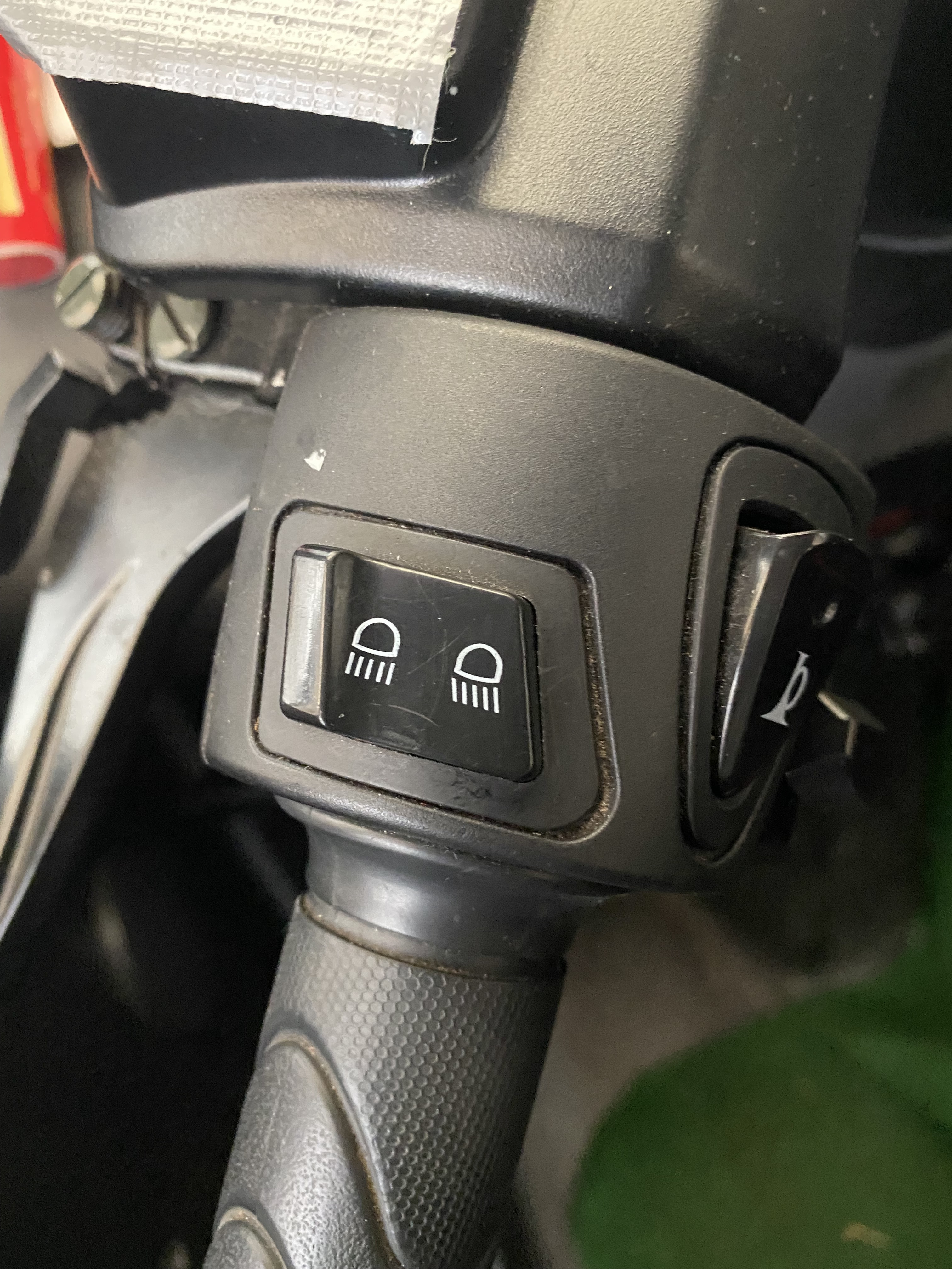

Hallo seit gestern funktioniert auf der Linken Seite der Blinkerschalter nicht mehr richtig.Wie kann man den Schalter ausbauen.Würde mich über hilfe und vielleicht einem Link zu einem Hilfevideo freuen.Danke

Die Roller sind alle nahezu identisch bei den Bedienelementen aufgebaut. Zumeist mit zwei Schrauben werden Vodder- und Rückseite einer Schaltereinheit zusammen gehalten und sind damit am Griff fixiert. Die zwei Schrauben lösen.
Danach sinngemäß wie z.B. in diesem Video gezeigt weitermachen: https://www.youtube.com/watch?v=Ufxoyr-VQps
Oftmals passen die Armaturen anderer Roller, Rex RS450 ist so ein Beispiel. Mit Pech müssen die Kabelstecker neu gepinnt werden, aber meistens sind die Teile zueinander kompatibel, weil die Hersteller alle nur Fertigteile von der Stange kaufen.
