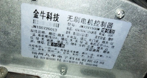

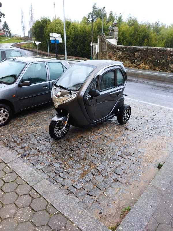

Hallo, ich bin neu im Forum. Ich bin glücklicher Besitzer eines Kabinenrollers.
Ich bin aus Portugal. Ich habe ein Problem. Ich wollte, dass meine Kabinenroller bei 25 km gesperrt werden. Weiß jemand, welches Kabel im alten Controller ein- / ausgeschaltet werden muss?
an der marke verlangen sie von mir 100 euro dafür.robo
Bilder von Controller und meinem Mädchen anbei
3000 km gefahren
Vielen Dank im Voraus aus Portugal
1500W 60V

Befindet sich auf der Unterseite des Controllers ein Etikett mit den Angaben? Der Name des Portugiesischen Importeuers bringt nicht weiter, weil dieser wohl den Verkauf dieses Kabinenrollers eingestellt hat. Hast du bereits versucht, direkt die Informationen bei diesem zu erfragen?

Tante Google übersetzt Dein Foto so:
Code: Alles auswählen
Stier-Technologie
Controller-Modell
für bürstenlose Motoren: JN72V1500W Verbessert
Spannung: 48V/60V/72V Universalstrom: 60A
JN180726013 Bremse: niedrig (weiß)/hoch (englisch) andere Funktionen: Rückwärtsfahren
Verdrahtungsanweisungen: Phase rot und eine dicke schwarze Hauptstromversorgung, Xijiang elektrisches
Türschloss. Phase gelb-grün-blau Motorphasenleitung CBA Dünn rot-schwarz-gelb-grün-blau Motorhalle cba Papier rot-grün-schwarz
Geschwindigkeitsregelung. Thin Blue White Reverse - Neutral nach vorne. Dünne gelbe Hochbremse;
dünn braun: Hall-Instrument auf
Belüftung achten, wasserdicht
Daher besondere Anweisungen: Blinken und Löschen: Ei oder Motor steuern. Zweimal Blinken und einmal aus: Griff drehen, dreimal Blinken
Einmal: Bremse. Vier Blitze und einer aus; Hall. Fünf
Blinkzeichen und eine Seite:
Unterspannung. Yangzhou Jiuniu Electronic Technology Co., Ltd. Tel: 0514-88700365 Fax: 0511-88702159 Mobil, 18066019548
Sieht hier nicht so aus, als wären da Stecker zu trennen. Eher scheint hier die Umschaltung im Controller zu sein (Drahtbrücke etc.)

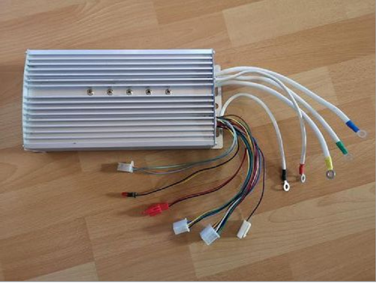

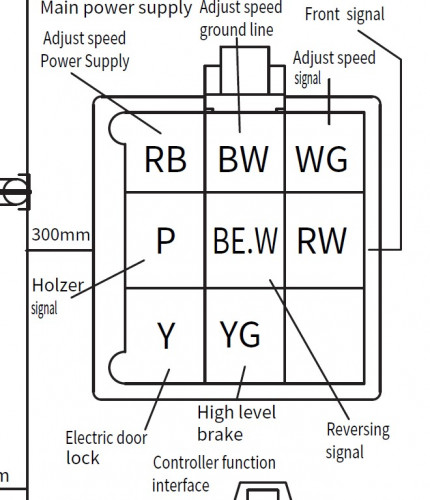

Im Schaltplan ist am Anschluss des Controllers ist auch kein entsprechendes Kabel vermerkt.
Dem Controllerfoto nach müsste das wohl ein Econello F1 sein. Der Schaltplanauszug stammt von hier https://docplayer.org/178198521-Econelo ... oller.html
