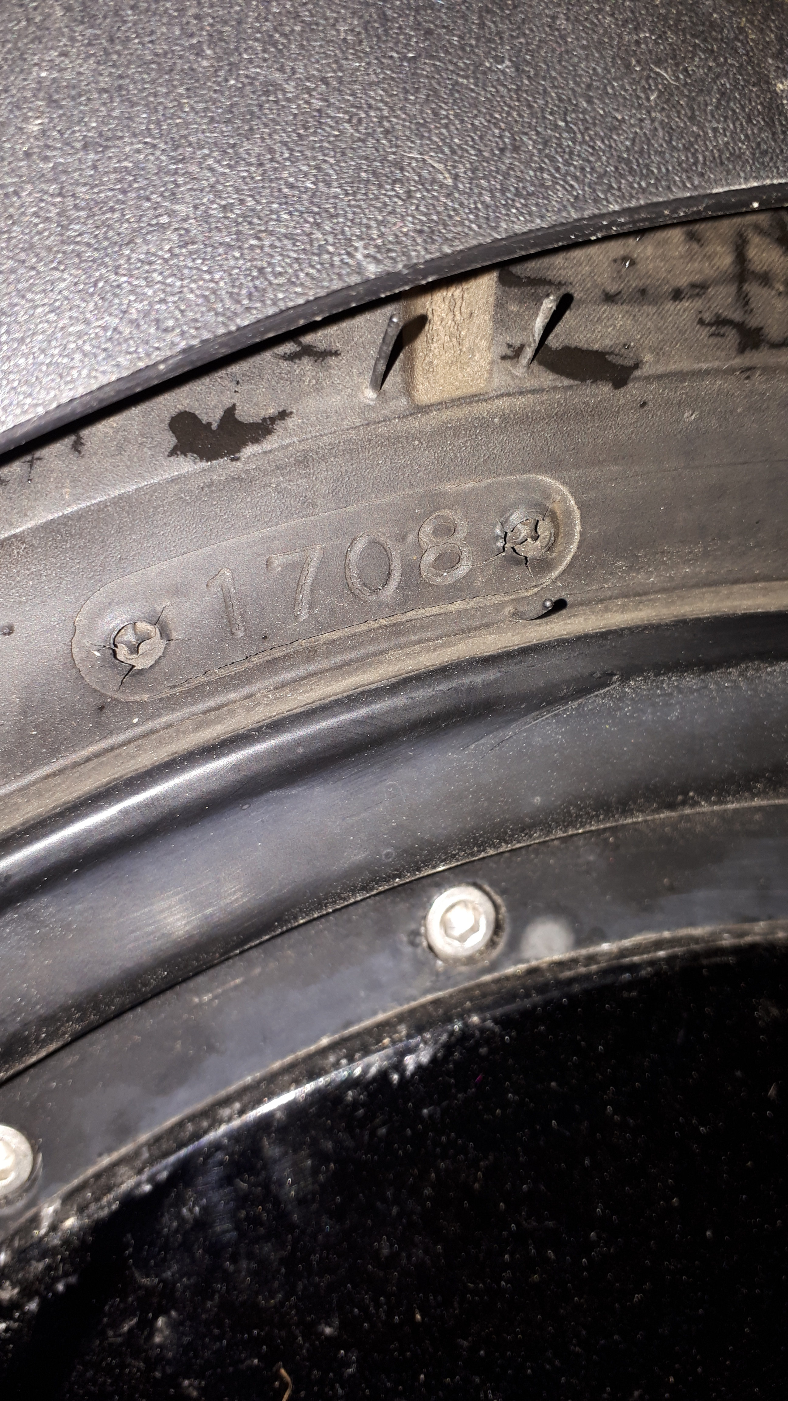

Mein Kreidler und mein emax sind beide über 11 Jahre alt, ebenfalls hatten/haben beide noch ihre ersten Gummis drauf.
Der E-Max hat jetzt ~11300km auf der Uhr mit komplett spröden Reifen, Profil ist noch vorhanden und Dot ist 1708 Also 17 Kalenderwoche und 2008 als Jahr.

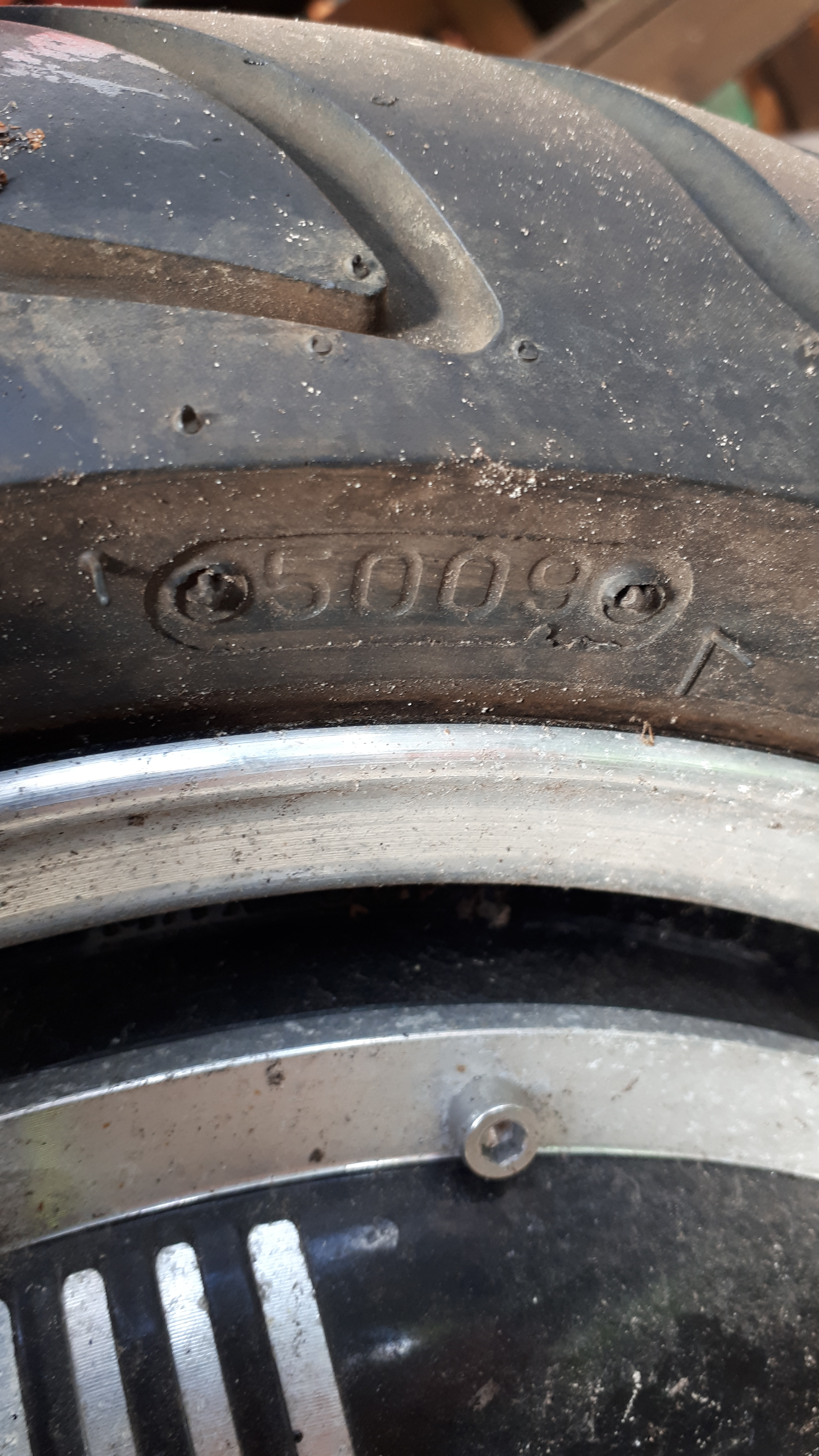

Der kreidler stand seit 2013 rum, echter stand von 827km , wurde gekauft und aufgegeben, dann kam er in meine Hände, Reifenalter war ähnlich steht aber schon auf neuen.
Bei pfleglichen Umgang hätten die blei Akkus bestimmt noch Kapazität aber ich denk mal die Masse an Fahrer die hier nicht angemeldet ist, hat keine Ahnung von der Pflege. Wie man an meinem kreidler sieht war er 4 Jahre alt mit ähnlichen km, Akkus tot.
