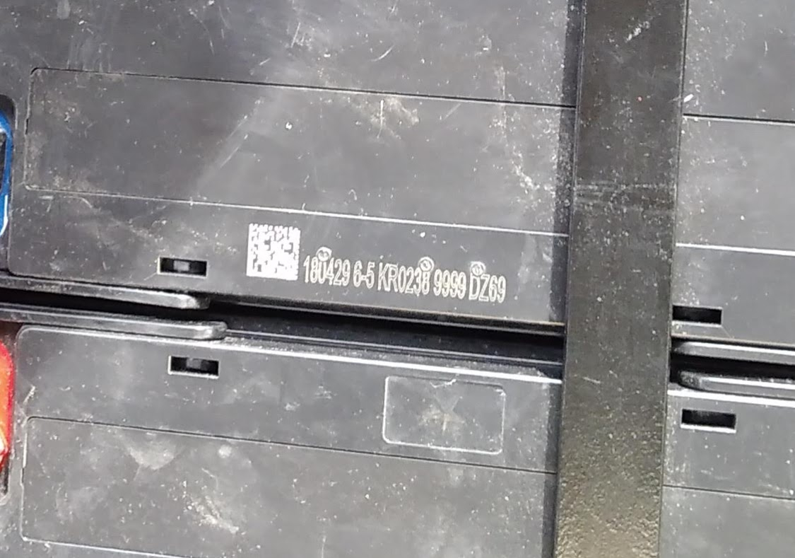

Hallo
Habe auf meinen KabRo-Akku nur diesen Aufdruck gefunden. Kann mir jemand sagen was der über den Akku aussagt?
MfG Lodda

Hallo Kabinenroller Freund Loddda53
Die ersten 6Nummern müsste das Herstellungs Datum sein.
(20)18 Jahr, Monat: 04, Tag: 29
Und der Rest Kürzel der Hersteller Firma.
