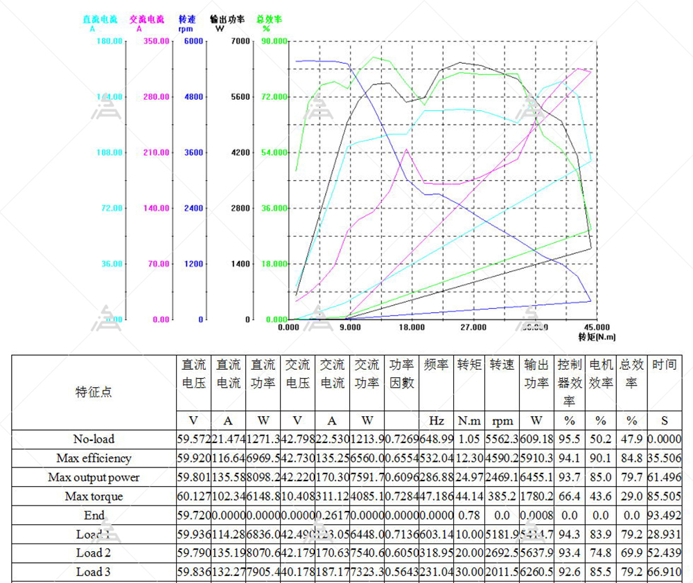

Mittelmotor 5kW mit 5.000 RPM Auslegungsdrehzahl und dem MaxTorque bei 7% mit Untersetzung 4,1:1 etwa 180Nm und 4kW Nutzleistung; bei 5% Drehzahl etwa noch 120 Nm:

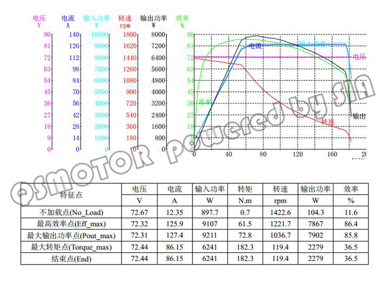

Nabenmotor 5kW mit 1.250 RPM Auslegungsdrehzahl und maxTorque bei 9% Drehzahl bis da zwar noch 180 Nm, aber schon Zusammenbruch der Nutzleistung auf 2,2kW bei 6,2kW Aufnahmeleistung und im Bereich unter 9% Drehzahl quasi nicht fahrbar (wird nur noch heiß):
