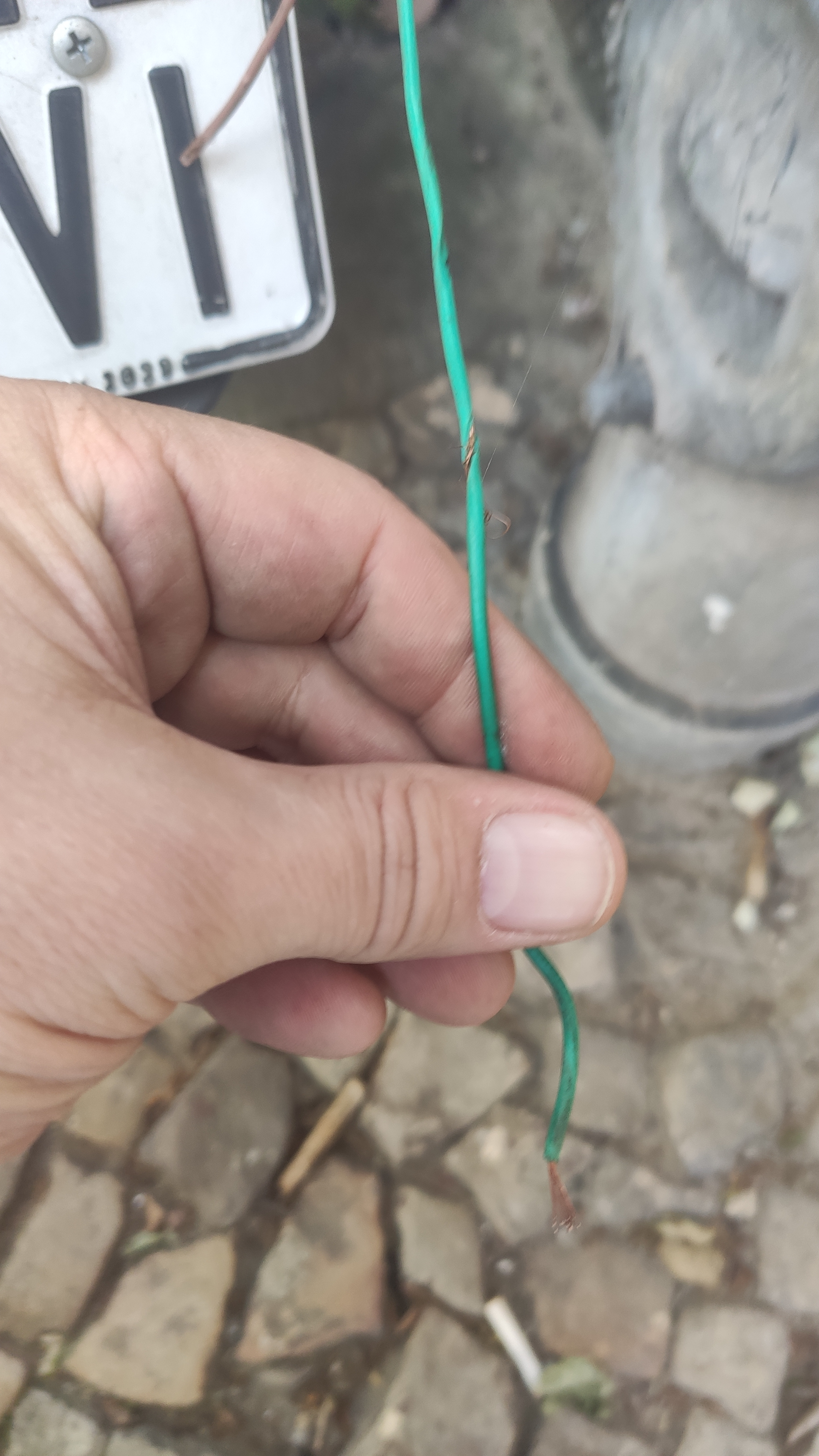

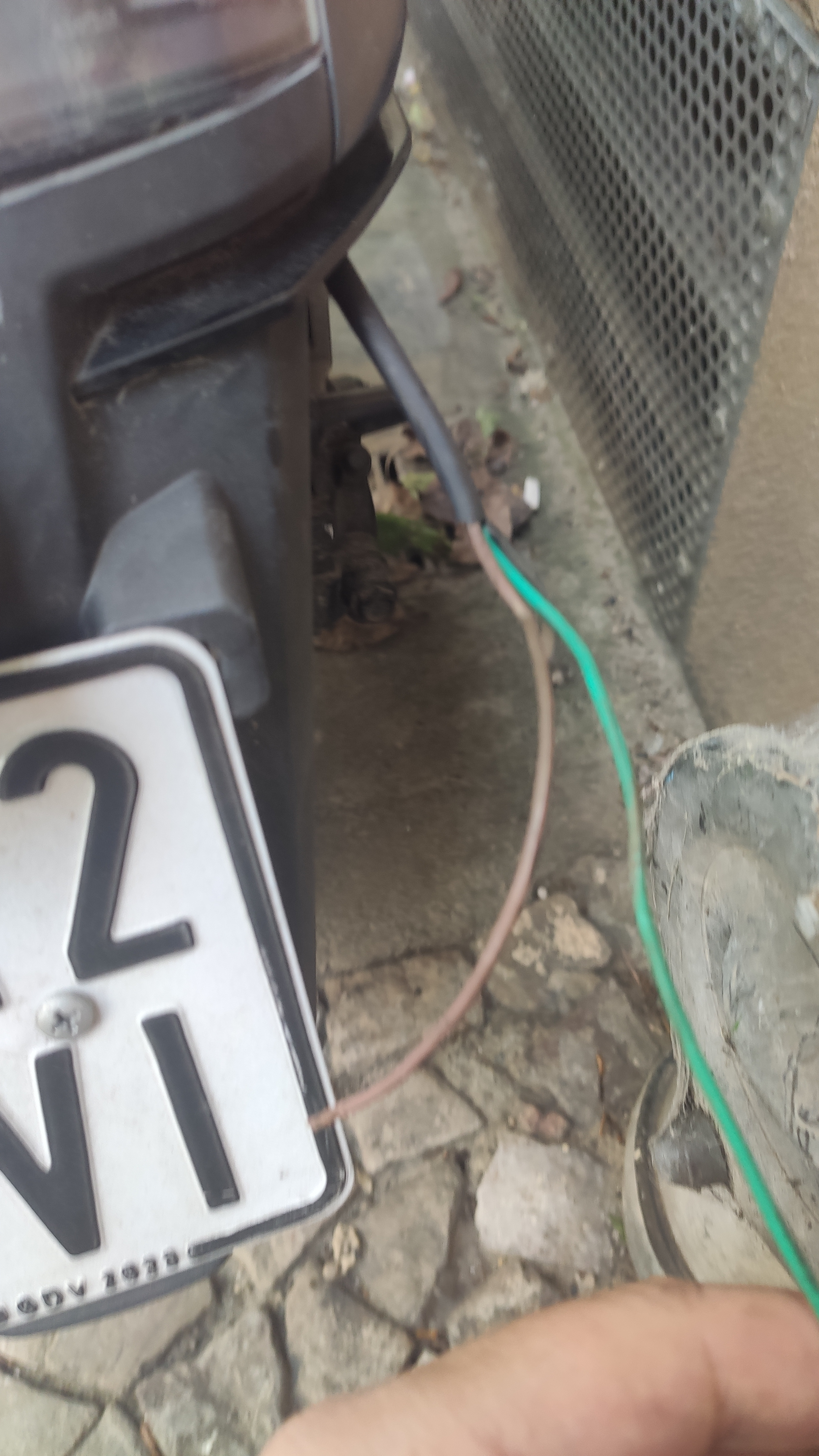

An meiner Super Soco Cu-X hängen zwei Drähte auf der "Antriebsseite" lose herunter. Die Cux fährt Motro und Blinker gehen habt ihr eine Idee wo dieses Kabel abgegangen sein könnte. Der grüne Draht ist länger als der braune. Danke für eure Hilfe.

Auf die Schnelle fällt mir da eigentlich nur die Kennzeichenbeleuchtung ein

Danke Larry13 - werde ich mir mal anschauen!

Dass das Kabel der Kennzeichenbeleuchtung schlecht verlegt ist und schon mal durchscheuert, ist doch ein Klassiker...
