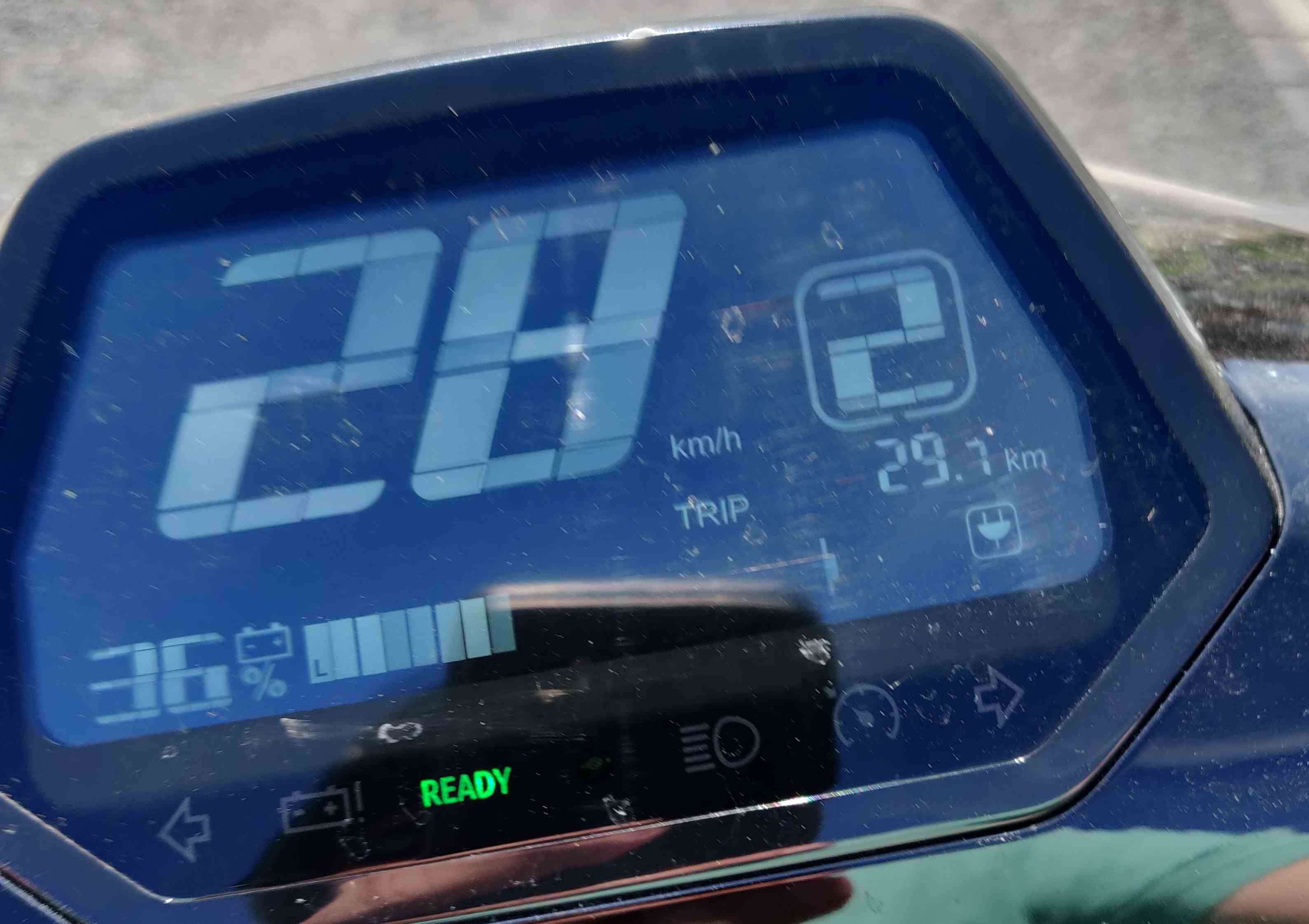

Re: Super Soco CU-X - Rekuperation
Ich hatte schon mal das Stecker-Symbol bei abschüssiger Strecke leuchten sehen, habe aber keine Ahnung ob das Rekuperation war - siehe auch viewtopic.php?f=102&t=8592&p=132366#p132366
