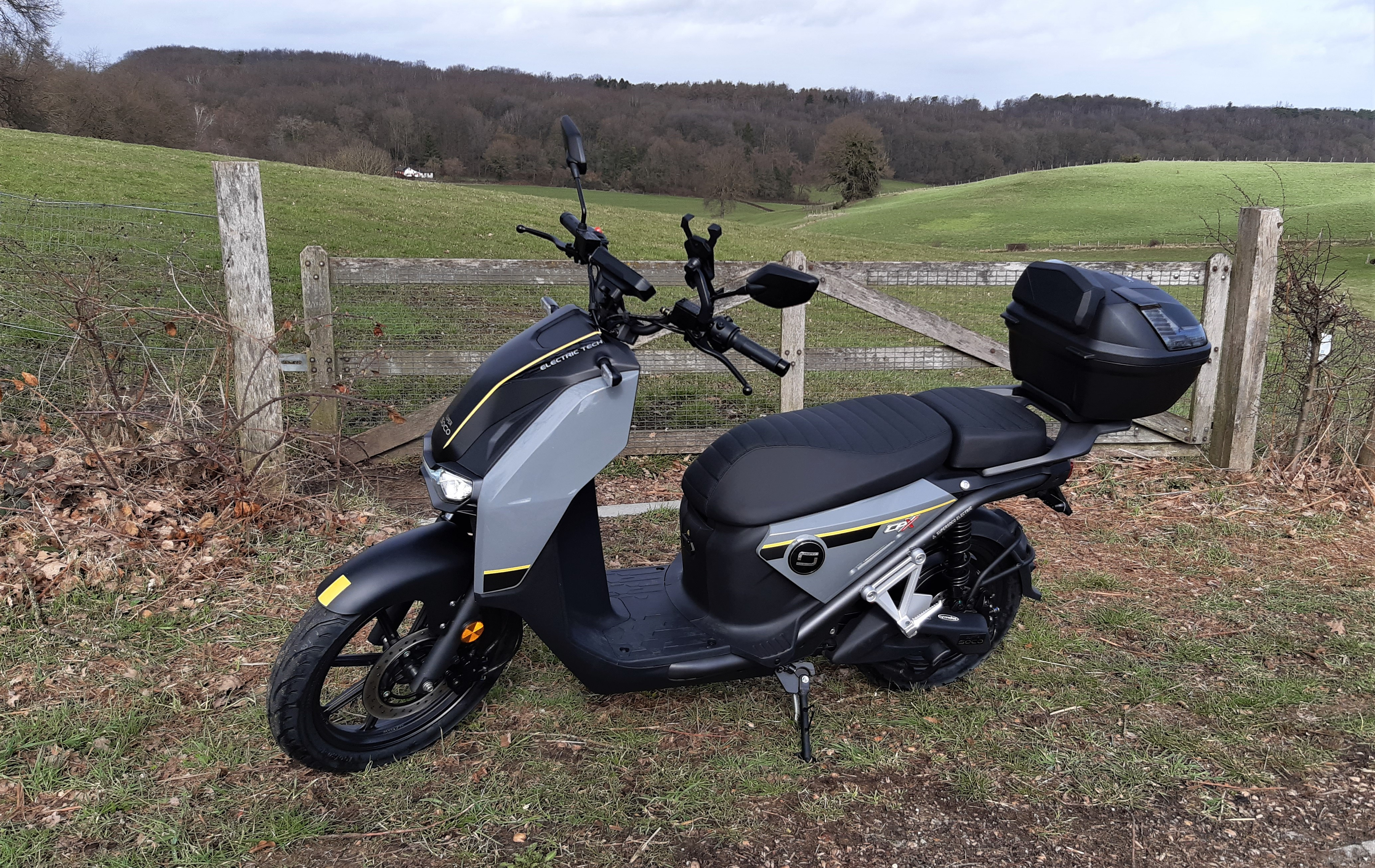

Mittwoch mein neuer Super Soco CPX bekommen und die ersten 100 km stehen auf den Tacho,bin sehr zufrieden mit das neue Mofa

Ist ein schöner Roller. Viel Spaß bei den weiteren Fahrten!
