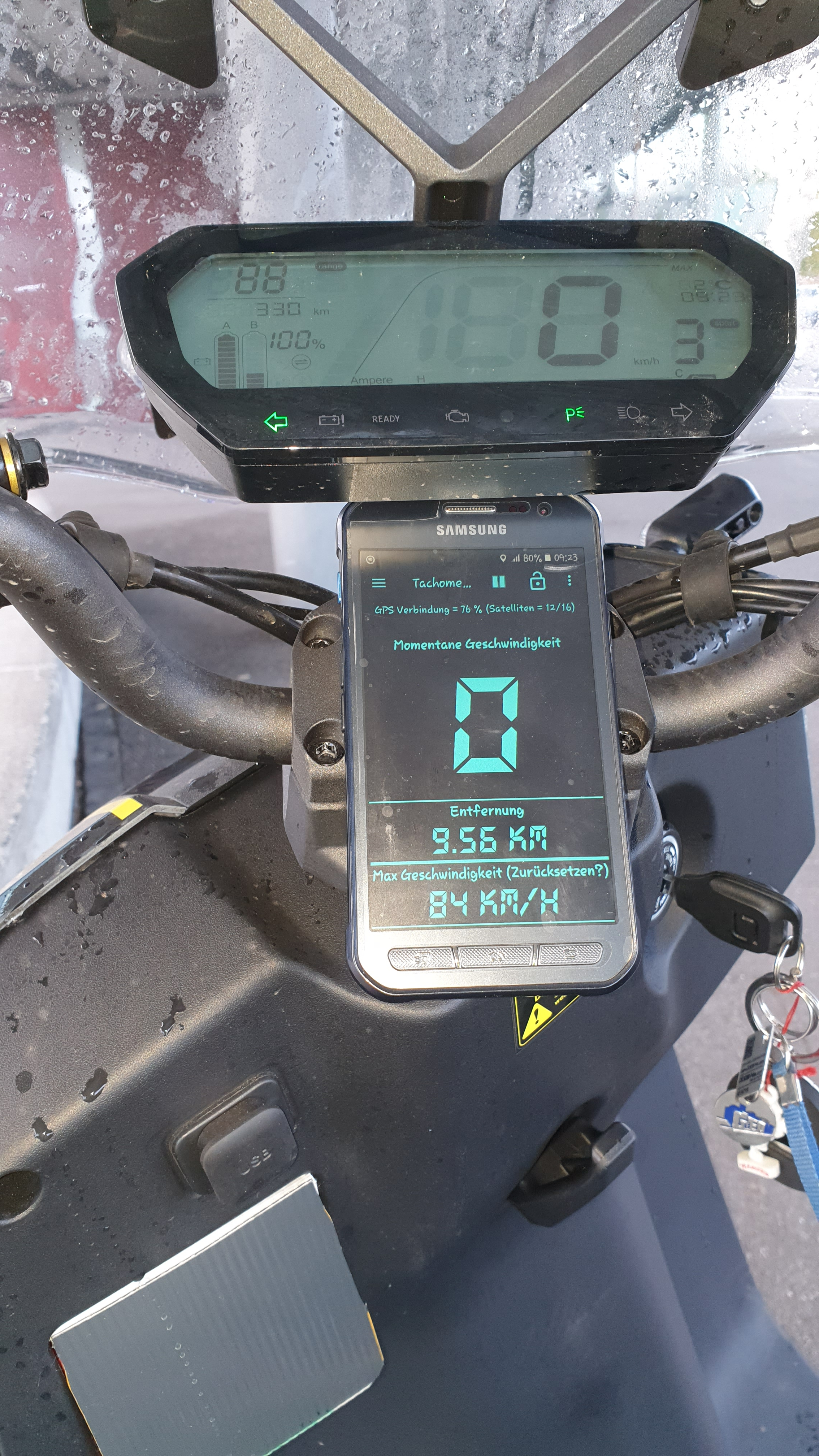

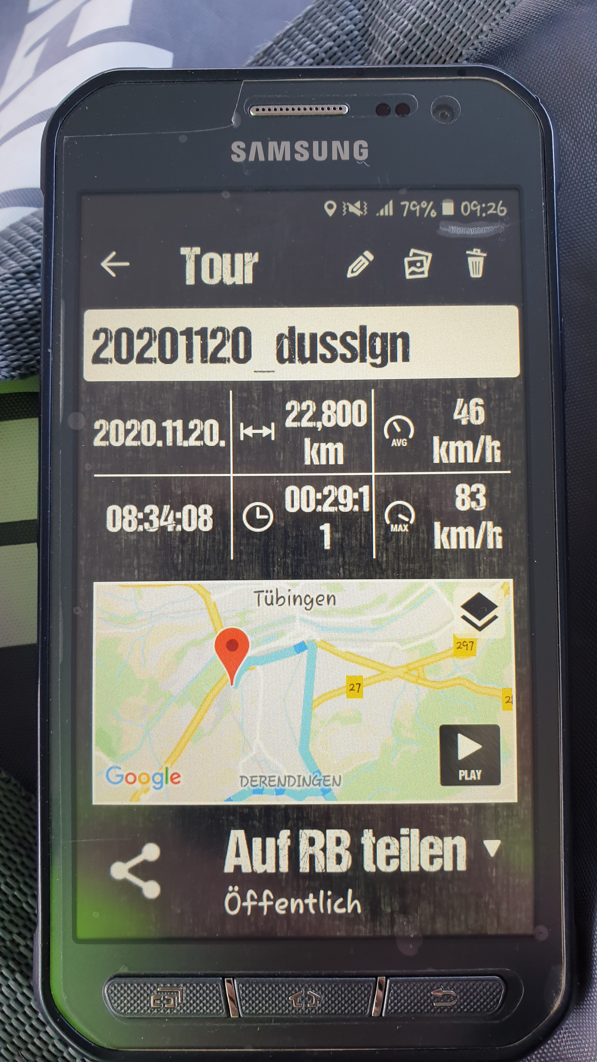

Geschwindigkeit und Tacho-Vorlauf
Also bis jetzt war ich der Meinung, der Tacho hat nicht viel Vorlauf, verglichen an den gelben "Sie fahren..." - Tafeln.
Heute konnte ich GPS Messungen mit 2 Programmen machen. Bei leichter Bergabfahrt zeigte sie 89km/h bei 2*C an, die Apps zeigten mir dann eine High-Speed von 83 bzw 84. Bei anderer Bergabfahrt zeigte sie 92, App mit GPS zeigte 88km/h
Dies konnte ich auch bei der Fahrt beobachten: im oberen Bereich geht sie 5-6 vor, um mittleren 3-4, bei 30 so um die 2km/h.
Temperaturbedingte Ausfälle hatte ich noch nicht, bin aber auch noch nicht viel am Stück gefahren (max 15km)

Das ist nicht viel Vorlauf. Eine Silence S01 fährt bei 100 Tacho real 88-90, meine Medley ca. 92. Mit nur 5 km/h Abweichung bei 80 km/h bist Du voll im grünen Bereich.
BTW: diese Anzeigetafeln am Straßenrand sind messtechnisch meist Schrott, wie Du selbst feststellen konntest. Lediglich in B aufm Dahlemer Weg habe ich einzig mal eine Tafel gesehen, die bei GPS 50 einen grünen und bei 51 einen roten Smilie gezeigt hat, ein Dutzend Mal verifiziert.
In der Regel ist die Abweichung 3-5 km/h nach oben, möglicherweise soll damit der aufstellungsbedingte "Cosinuseffekt" (geringe gemessene Geschwindigkeit je größer der Winkel zwischen Fahrtrichtung und Sichtachse zum Messgerät ist) kompensiert werden.
Ich vergleiche das beim Auto mit dem Handy in der Halterung und dazu einem älteren GPS-Empfänger, der ähnlich einem Headup-Display die Geschwindigkeit in die Windschutzscheibe spiegelt, beide weichen nie mehr als 1 km/h ab und sind die meiste Zeit synchron (wobei der externe Empfänger ca 3x je Sekunde misst, das Handy nur 1x).
