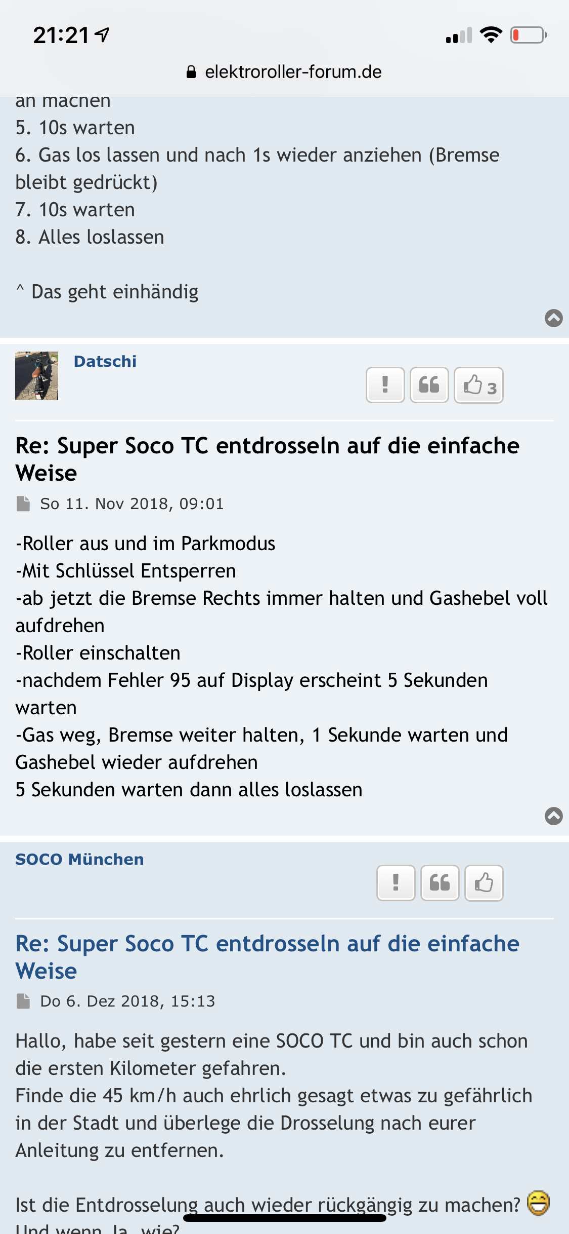

Kann mir jemand weiterhelfen und sagen wie ich meine Super Soco Cux entdrossele?
