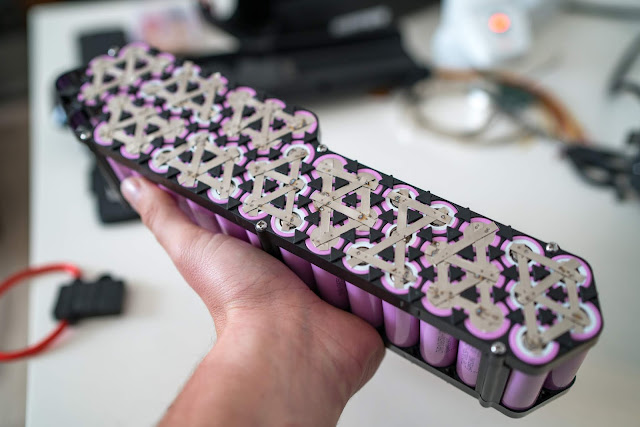

Hallo Uli,peitsmeier hat geschrieben: ↑So 15. Mai 2022, 17:30Hallo Didi,
bis jetzt hatte ich den Vorfall dreimal. Jedesmal bei einer kleinen Steigung, aber auch nichts wildes. Vermutung ist, das nur ein Akku dieses Fehlerbild hat, teste ich gerade. Gesamtkapazität von beiden Akkus ist auch nach 10000 km noch gut wie immer. Es war warm aber nicht heiß. Temperaturanzeige zwei Balken. Akku noch über 50,%
Gruß Uli
das hört sich nach Abschaltung des BMS des Akkus an, der in dem Moment aktiv ist. Soweit mir bekannt ist, nutzt der CPX ja immer nur einen Akku und schlaltet irgendwann auf den anderen Akku um, wie wohl auch bei der TCmax. Sofern der Roller mit nur einem Akku fährt, würde bei AKKU-BMS-Abschaltung dann auf jeden Fall alles tot und Dunkel sein. Bei einer Abschaltung vom Motor-Controller leuchtet das Licht weiter.
Theoretisch kann es am Berg ja auch eine Überstrom-Abschaltung sein. Die würde dann aber auch bei vollgeladenem Akku (am gleichen Berg) passieren.
Sofern der Fehler erst auftritt, wenn der Akku schon zur Hälfte entladen ist, käme (wenn es vom BMS kommt) eigentlich nur die Unterspannungsabschaltung des BMS in Frage, bei der einer der Zellelstränge in der Strombelastung des leichten Anstieges (bei höster Fahrstufe) den Spannungs-Minimalwert (der vom BMS überwacht wird) unterschreitet. Das kann auch passieren, wenn Kontakt-Verbindungen im inneren des Akkus schadhaft sind, oder einzelne Zellen eines Strangs. Eigentlich gedacht ist diese Unterspannungsabschlaltung ja zur Verhinderung von Tiefentladung von Zellensträngen im Fall, dass der Akku leer wird. Hier scheint aber bei niedriger Stromentnahme (flache Strecke) der Akku noch quasi volle Reichweite zu liefern. Also könnte im schwächsten Zellenstrang allenfalls eine Zelle von einem Schaden betroffen sein oder alle Leben sogar noch. Dagegen könnten gebrochene Zellverbindungen (Metallbrücken) dazu führen, dass trotz gesunder Zellen dort ein Durchfluss-Engpass an wenigen Zellen des Strangs passiert (wie beim Stau an der Autobahnbaustelle) , der bei dem am leichten Anstieg geforderten Stromfluss die Unterspannungs-Notabschaltung auslöst. In der Ebene aber nicht, da dort nur Sekunden lang so hoher Stom gefordert wird.
Auch wenn ich für Dich hoffen muss, dass meine Vermutung falsch ist und es doch kein Defekt im (teuren) Akku-Paket ist, würden die Auswirkungen da aus meiner Sicht so sein können.
Falls der Effekt bei CPX-Rollern und einzelnen Akkus häufuger zu beabachten ist; es also kein Defekt, sondern eine Auslegung "hart an der Genze" wäre, melden sich hoffentlich weitere "Zeugen".
Hier ein Bild eines kleinen Ebike-Akkus, wo man die punktverschweißten Kontaktbrücken sieht:
