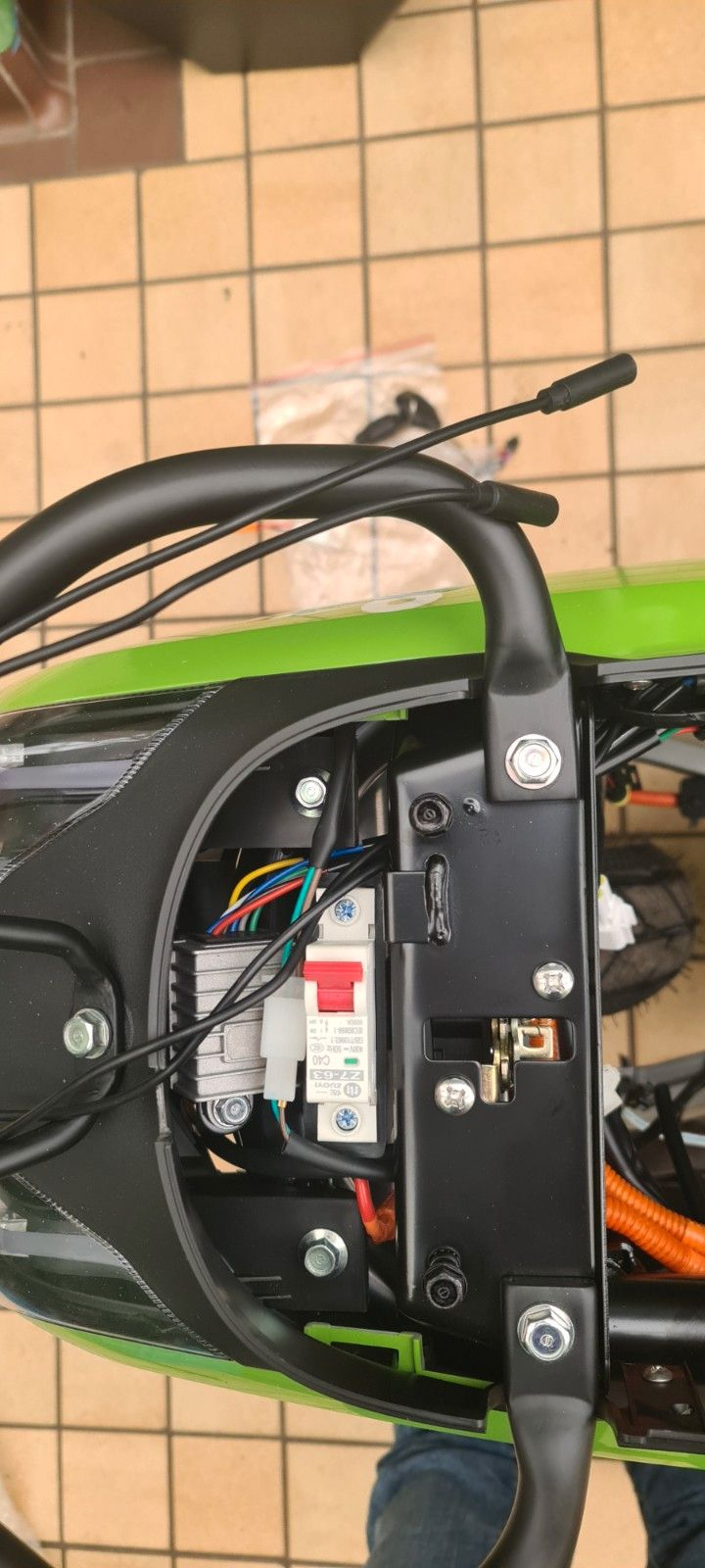

Neu hier :) Haben eine vmoto cux gekauft , nah ja.... 10 stuck... von Ritchie Bros ..
Das sind die grune miet versionen. Die kann mann normalerweis mit app bedienen und mieten.
Viele werden jetzt gunstig angeboten auf Marktplaats (punkt) NL.

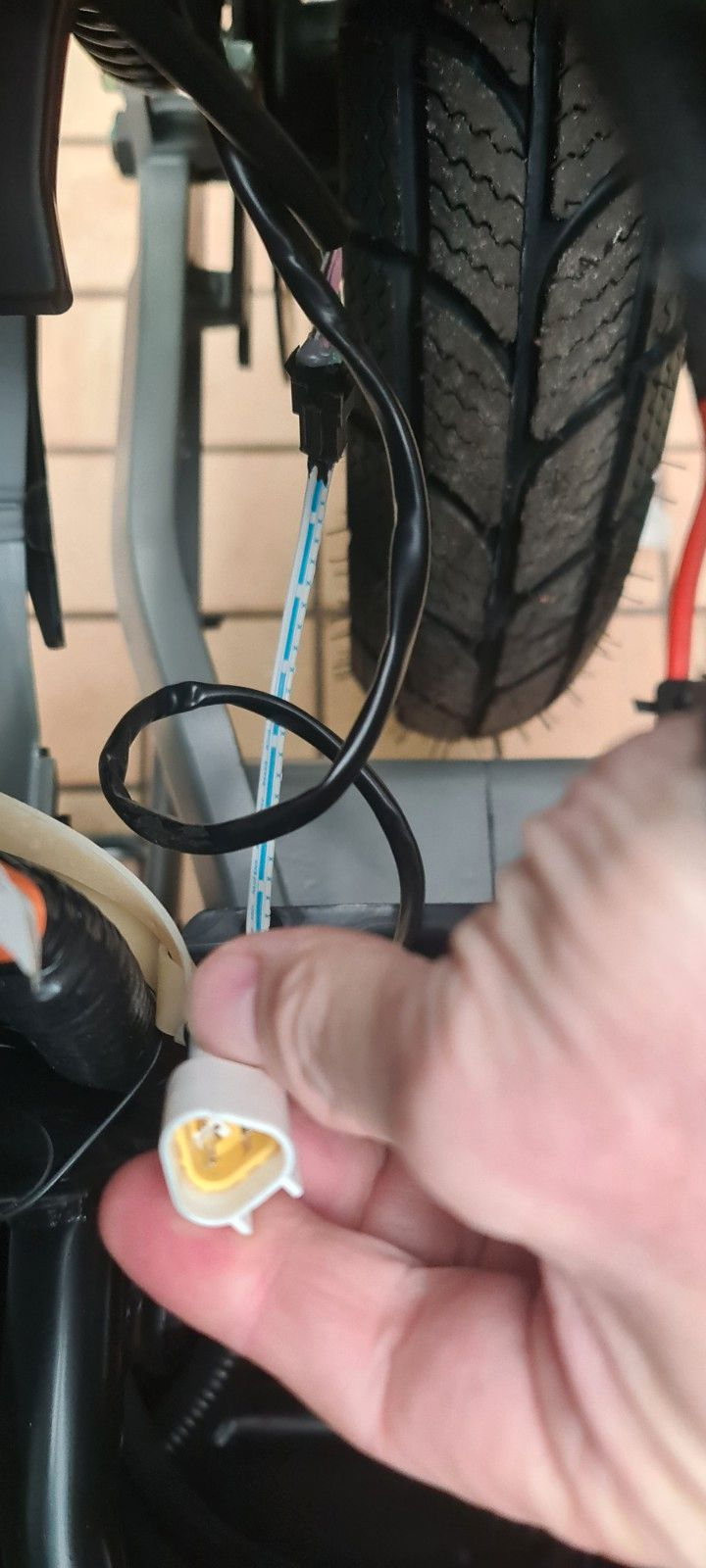

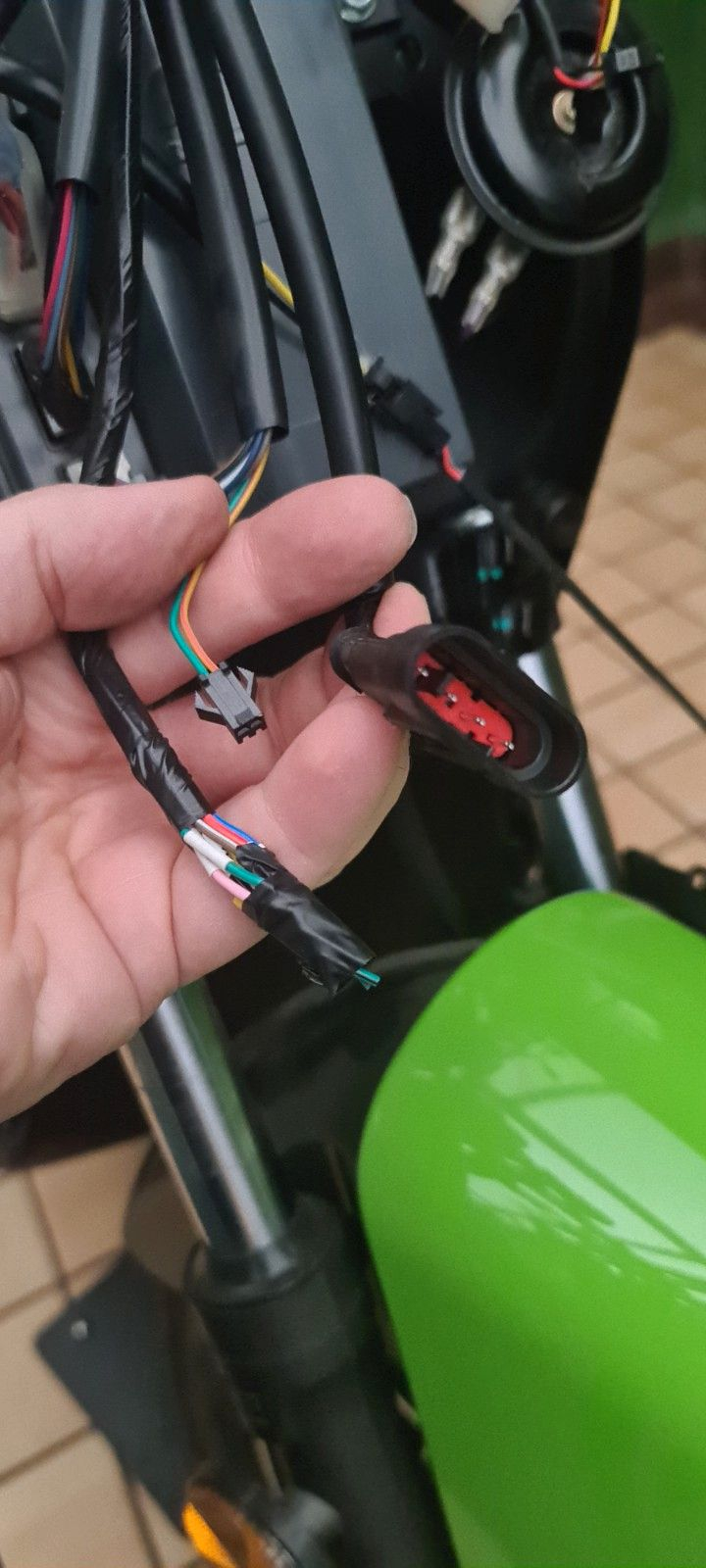

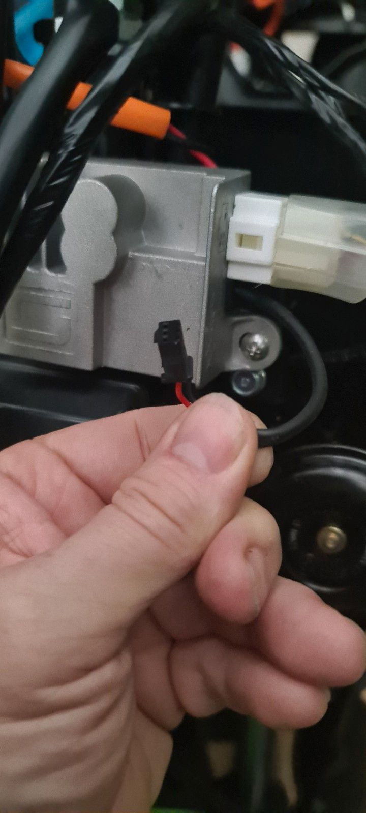

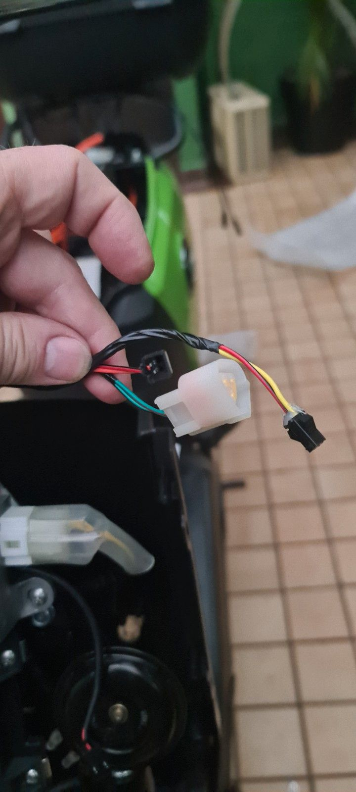

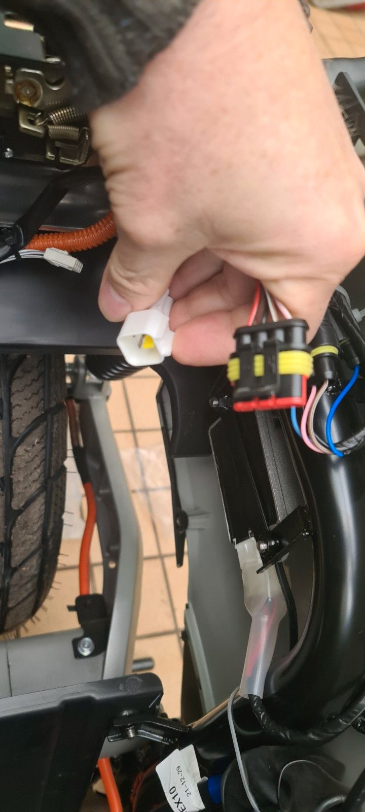

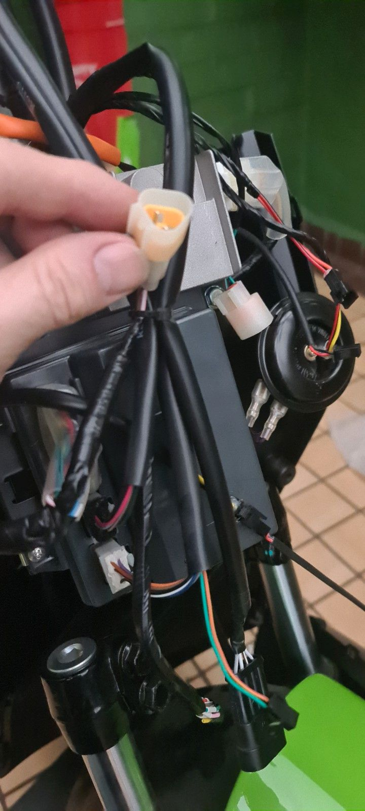

Habe jetzt contact / schlussel montiert und neue alarm module mit fernbedienung , start , lauft alles ok... fast.
Da sind soviel kabels nog nicht angeslossen und ein teil is einfach offen... :o
Die Cux hat kein : 1,2,3 stufe , bleibt auf stufe eins , links , rechts schalten bringt nichts.
Cruise control funtkioniert nicht , kabel is allerding da , nicht angeslossen.
Hinten ist platz fur ein koffer , koffer hat licht und electronische schloss sperre.
Sitz offnet mit kabel , aber hat auch ein electro schloss , geht aber nicht
Ecu sendet bluetooth name : NIU-6261
Weiter kein daten vorhanden.
Wer erkannt auf die foto's die verbindungen und funktionen ?
Vielen Dank , entschuldigen Sie mein schlechtes Deutsch ;)

Ro Derrick hat geschrieben:
Fr 11. Okt 2024, 21:01
Die Fahrstufen können auch im Controller deaktiviert sein.
Einige Stecker sehen aus als ob sie zusammen gehören.
Olli

Re: Cux Miet-Version ( GO )
Beitrag von Ro Derrick »
Unteres bild grun orange kabel ist die "cruis control" taste.
Ja einigen können zusammen , möchte es aber sicher wissen vor das es knallt....
