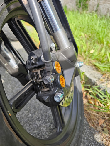

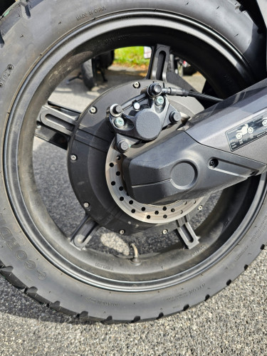

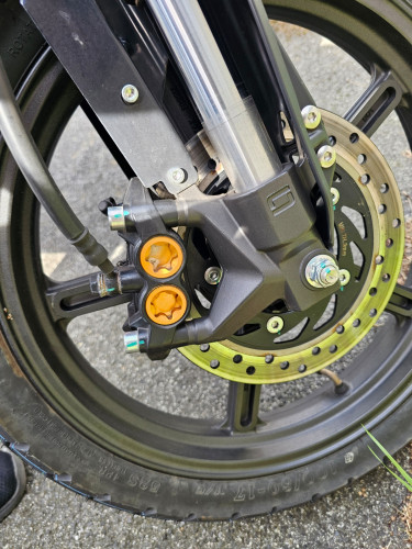

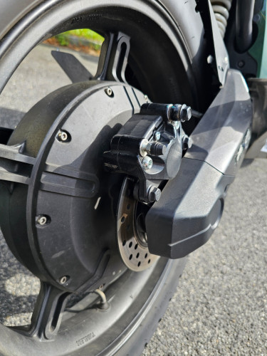

Hallo ich muss meine Bremsbeläge wechseln aber finde niemanden in meiner Nähe, der das machen würde. Sind alle aus Prinzip gegen Elektrofahrzeuge und weigern sich deswegen entweder sie zu wechseln oder wollen den 5 fachen Preis wie sonst obwohl die bremsen selbst laut den Mechanikern gleich wie die von "normalen" motorrädern/Mopeds ist. Die E Fahrzeug Händler wollen es auch nicht machen bzw wollen es nicht riskieren weil ich das Fahrzeug nicht bei denen gekauft habe.
Wäre es so schwer die Bremsbeläge einfach selbst zu wechseln? Besorgt habe ich sie eh schon von dem offiziellen Importeur also müsste sie nur noch getauscht werden. Hat das jemand selbst gemacht oder kennt sich aus ob das "leicht" ist?
Ich habe die Super Soco TC Wanderer 50cc, hab auch Fotos der Bremsen gemacht
Bremsen Vorne
Bremsen Hinten

relativ einfach. würde ich dir wechseln, bist aber zu weit weg.
hast du bilder der beläge?
vorne siehts auf den ersten blick einfach aus, hinten müßte der sattel raus.
mehr kann man sagen wenn man die beläge sieht.
vg

Ich hab die Beläge bestellt aber sie sind noch nicht angekommen, werde es aber hinein schicken sobald ich sie habe. Oder meinst du von denen die im Fahrzeug schon drinnen sind?

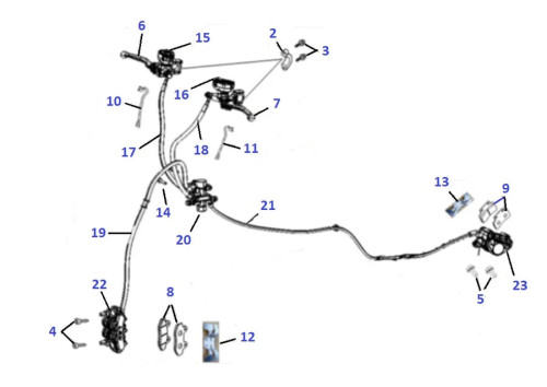

Soll ich ein genaueres Bild von den Belägen am Fahrzeug machen also eine nahaufnahme der Bremsen oder meinst du Fotos von den Belägen selbst? Die Beläge selbst hab ich nämlich noch nicht, die kommen erst in ca 2 Tagen an...
Könnte falls du das meinst nur ein Bild von der Importeur Seite schicken aber weiß nicht ob dir das helfen würde
8 und 9 wären die Beläge
