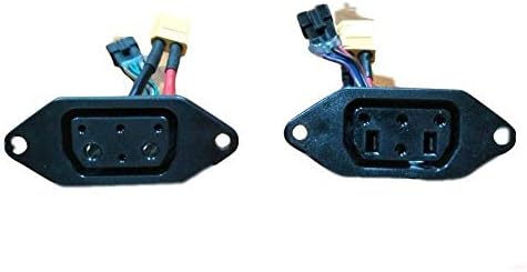

auch wenn die Chinesen da den Typ CU statt CUx nennen findest Du die Ladegeräte eher bei der Suche nach TS oder TC (für 17s 60 Volt-Akkus); wobei TCmax und TCpro (72 Volt-Akkus) wiederum falsch sind. Die Akkus der CUX sind zwar anders, als die von TS oder TC, aber es werden deren Stecker verwendet. Bei den 60-Volt-Akkus und Ladesteckern gibt es allerdings (je nach Baujahr) zwei Alternativen für den Stecker/ die Akkubuchse. Entweder runde Hochstrom-Pins ("ruond") oder länglich/rechteckige Pins ("sqare"):
Wenn Du dann Deinen Stecker-Typ und als AC-Netzstecker EU auswählst, müsstest Du richtig liegen.

Vielen Dank schon einmal für die ausführliche Antwort.
Mein Fall ist etwas speziell : Ich wohne in Australien : In meinem sind die runden Stecker verbaut.
Sehe ich das richtig :
https://de.aliexpress.com/item/10050043 ... ry_from%3A
In diesem Fall würde ich 220 AU auswählen + 60V 9.5A TS TC CU3 ?
