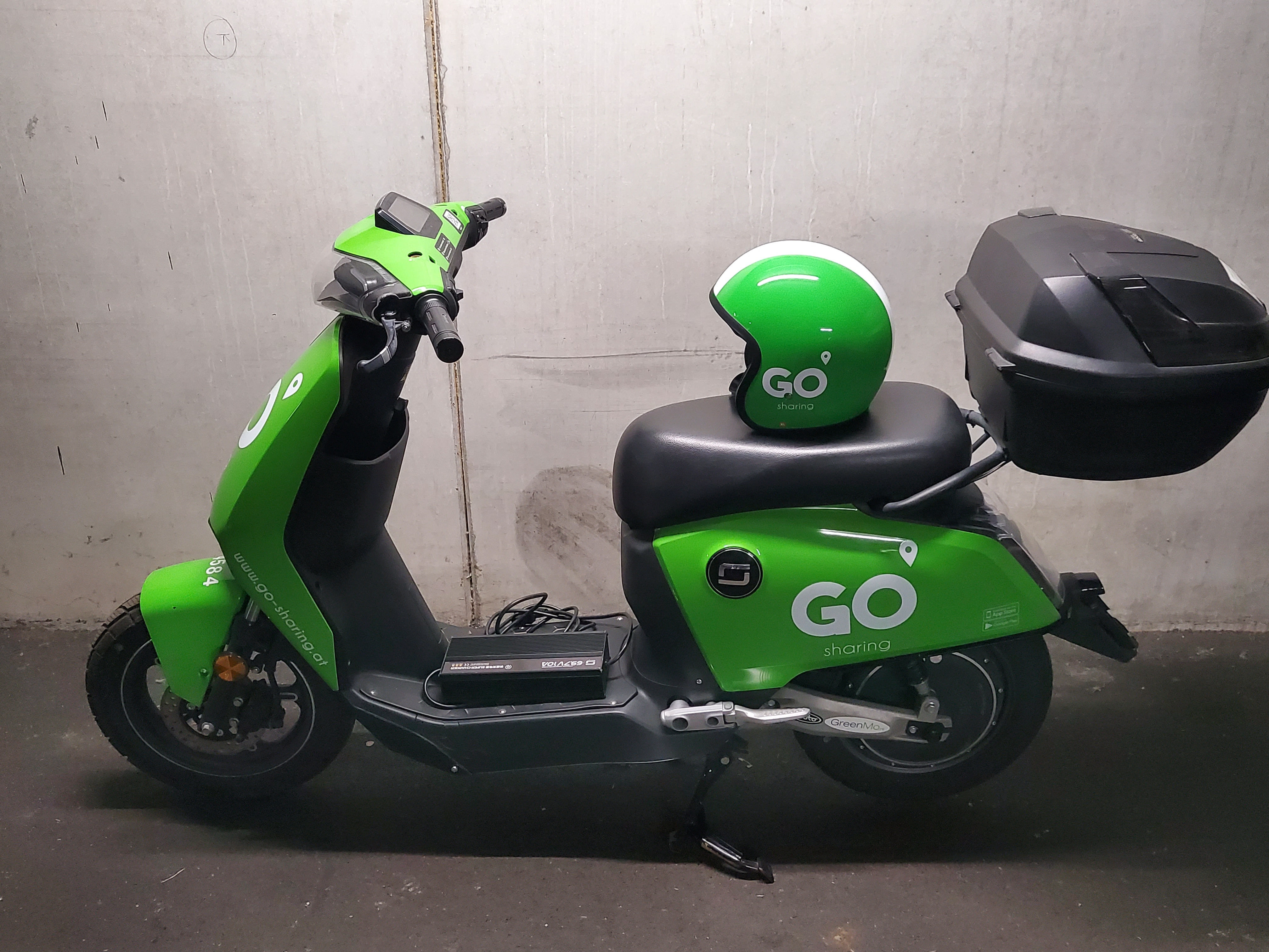

Hallo liebe Leute
Ich habe eine Super Soco CUX ersteigert. War ein Sharing e-Moped von Go in Wien.
Meine Frage.....wenn ich das GPS Modu wo auch die Sim dabei ist, entferne.....Funktioniert das e-Moped weiter hin.
LG. Robert aus Österreich

Moin
Ja meins funktioniert weiterhin!
Ich habe kein Modul drinne
Wie das bei ein Sharing e-Moped funktioniert kann ich nicht sagen,ich kann es
Mir aber nicht vorstellen allso keine Garantie auf meine Andwort!

Dankeschön 👍 für die Antwort.
Werde es versuchen das Modul zu entfernen, ob die sperre danach weg ist.

Eventuell nur die SIM-Karte aus dem Modul nehmen, das reicht auch schon (falls es noch eines mit physischer SIM ist).

WoooooW....das sind ja gute Nachrichten.
Dankeschön 👍

Habe ich was verpasst? gsb es die CUx inzwischen mit eSIM?
GPS/GSM-Mudul gab es als add-on nur anfangs, später integriert in die unverzichtbare ECU. Mehr dazu unter
https://www.elektroroller-forum.de/view ... 76#p207776
