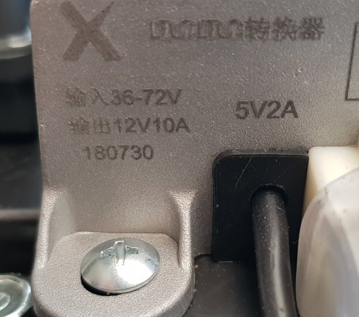

Leuts, leider kann ich keine CPx aufschrauben (weil ich keine habe), aber die CUx hatte ich aufgeschraubt: Auch da ist ein imposanter Wandler von 72 auf 12 V eingebaut - aber die wirkliche Überraschung war das Modul hinter der USB-Buchse, welches tatsächlich nicht von 12V, sondern direkt von den 72V herunter intern wandelt. Ich hatte das Teil nämlich ausgebaut und wollte es auf der Werkbank auf Belastbarkeit prüfen, habe mich aber extrem gewundert, dass das Ding bis 20 Volt am Eingang so gar nichts ausliefern wollte. Über die Belastbarkeit kann ich also nichts sagen, weil ich den Test am Objekt dann doch nicht wiederholen wollte. Aber dass man lieber dreimal und ganz genau hinsehen sollte, das will ich damit ausdrücken.
Das ist der 12V-10A-Wandler meiner CUx (!). Der 5V-Ausgang speist NICHT die USB-Buchse.

Hä? Er speist NICHT die USb Buchse? ist dann da ein zweiter Wandler drin? Gut die Dinger sind ja klein und handlich, zur not kann man dann ja nur die Buchse bzw. den darin verbauten Wandler wechseln?

An der USB-Buchse hängt ein recht großer Klotz mit dem Wandler. Wird nur am Stück zu tauschen gehen.
Wie gesagt: das ist die CUx.
Wie es bei der CPx läuft, weiß ich nicht, evtl ähnlich, muss aber nicht.
