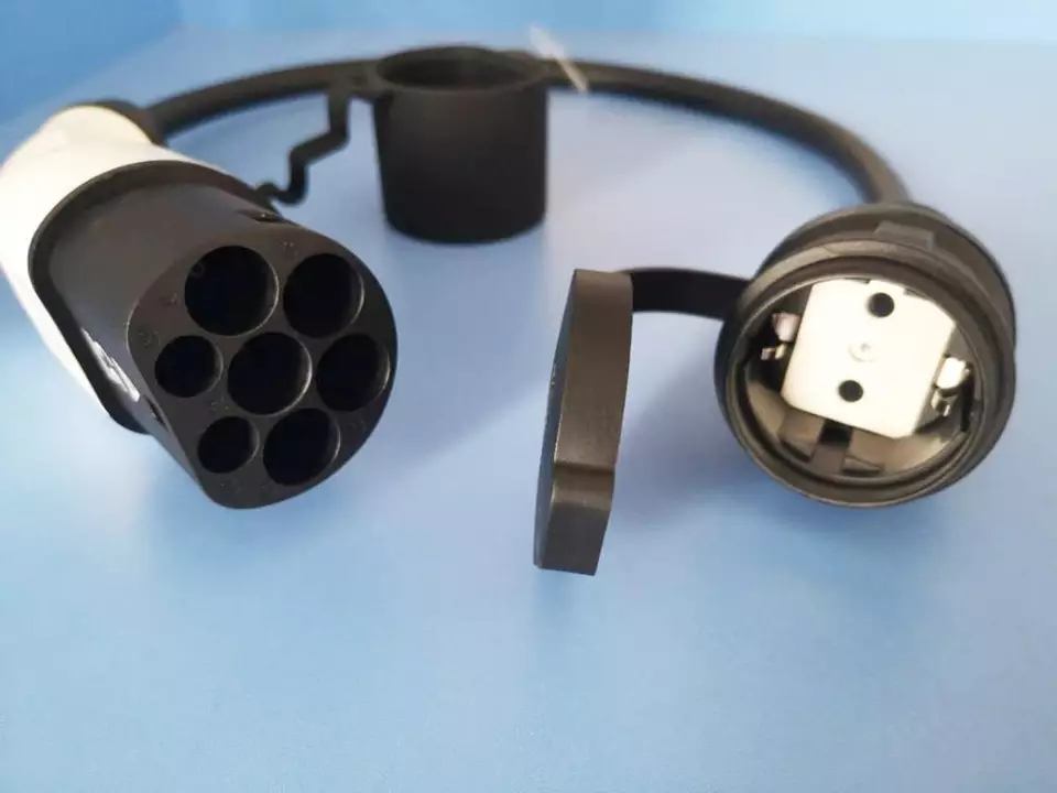

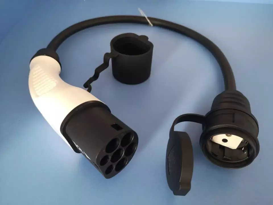

Wenn euch richtig verstanden habe, handelt es sich um so ein Adapter.
Beiträge: 19309
Re: CPX Laden an Ladestation
Student hat geschrieben:
Mi 13. Jan 2021, 20:07
Korrekt. Damit kann man sein Schukoladegerät von einer öffentlichen Ladesäule speisen lassen.

Kommunizieren nicht normalerweise Fahrzeug und Ladesäule miteinander? Dieses Kabel scheint ja "dumm" zu sein und nur eine Phase von den dreien auf Schuko umzulegen. Wie funktioniert das dann?

Diese Adapter müssen die korrekten Widerstandswerte im Stecker integriert haben, die es als 20A Kabel ausweisen (16A Kodierung gibt es sonderbarerweise nicht bei Typ 2...) und der Ladesäule Ladebereitschaft signalisieren, das ist schon alles. Funktioniert wunderbar :D
