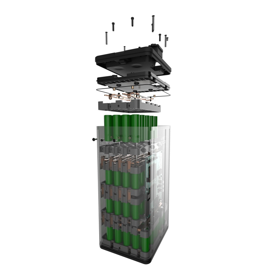

"Man muss den Akku halt zusätzlich testen"
Leider kann man aufgrund des Aufbaus den Akku nicht vollständig durchtesten. Das wäre nur im völlig demontierten Zustand möglich. Im BMS werden auch keine Leistungswerte zum Auslesen hinterlegt. Das macht einen Gebrauchtkauf zum Glücksspiel....

Wieso nicht?
Aufbau und Funktion von Li-Ionen-Akkus unterscheiden sich nicht. Die Super Soco-Akkus bestehen aus solchen Akkus, wie man sie auch in E-Zigaretten benutzt. Der Unterschied beim Super Soco-Akku ist das BMS, das die enthaltenen Einzel-Akkus vor Schäden schützt. Dadurch auch die zu erwartende längere Lebensdauer.... Foto: Super Soco
Wieso nicht?
