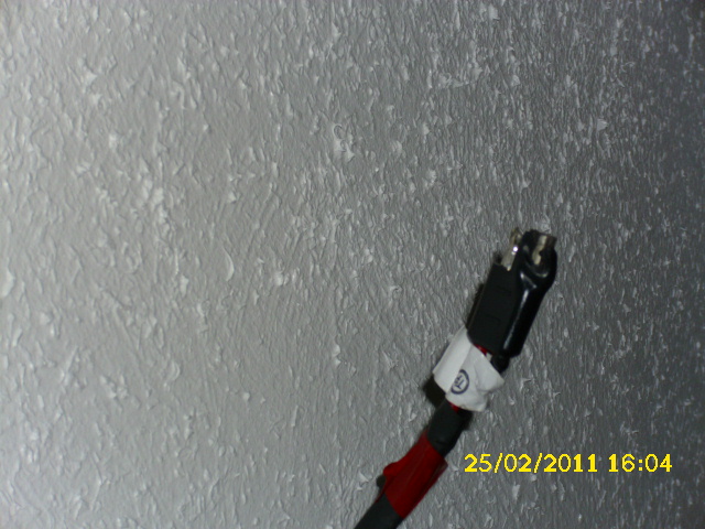

Hier ein Foto des verschmorten Kabelanschlusses vom TP-Akku
Korrekturanmerkung: die Zeitangabe auf dem Foto ist um eine Stunde nach vorne geschoben. Tatsächlich wurde das Foto um 15 h und ein paar Minuten gemacht.

Habe vorhin das Foto per email an die Firma "Tante Paula" geschickt und schon eine Antwort bekommen.
Sie schicken mir ein neues Kabelset. Das ist doch ein tadelloser Kundenservice, wie ich meine.
Desweiteren wird mit Hinweis auf diesen Thread an einer neuen Lösung gearbeitet.
Sehr erfreulich das Ganze.

Verstehe ich das richtig, daß die aktiv mitlesen? Das ist doch mal positiv, das machen ja leider nicht alle Händler/Importeure.

STW hat geschrieben:... Verstehe ich das richtig, daß die aktiv mitlesen? Das ist doch mal positiv, das machen ja leider nicht alle Händler/Importeure.
Ja, auch mein Händler liest hier aktiv mit, da muss ich mich manchmal im Zaume halten und zweimal überlegen, wie ich was schreibe ;)

Wie ich hörte wird an einem neuen AkkuPack gearbeitet, sehr fein... :-)
Obwohl mein BleiGel es auch noch -draufhat- , wir habens nicht immer leicht miteinander...
Ich verstehe mich übrigens auch als -zukünftigen- Händler in der E-Mobility Branche, allerdings bin ich auch -Privatmann- und selbst "Fahrer" und prüfe E-Fahrzeuge deshalb am liebsten -einfach- im Alltagsbetrieb und die Nummer mit diesen -nun recht günstig- gehaltenen Steckern sollte da eigentlich schon aufgetreten sein, nunja...
Aufgefallen war es mit im Sommer2010 ca. 4 Wochen nach Kauf... nach der Auswertung des 30°C 1h in der Sonne stehen und dann Vollgas Test...

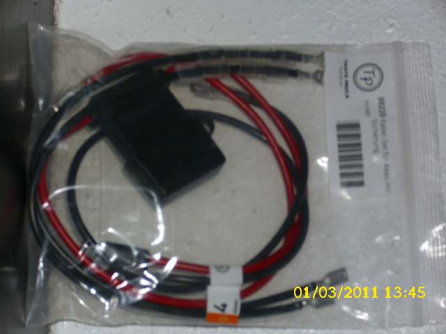

Soeben (12.45 h) kam das Kabelset mit Sicherheitsstecker:

Na, da kann man sich doch nicht beklagen. Der Roller kostet zwar ein paar Euro mehr als andere, aber hier weiß man dann, dass man Service bekommt.

Ja das ein gutes Beispiel für Ersatzteil Bestellbarkeit...
