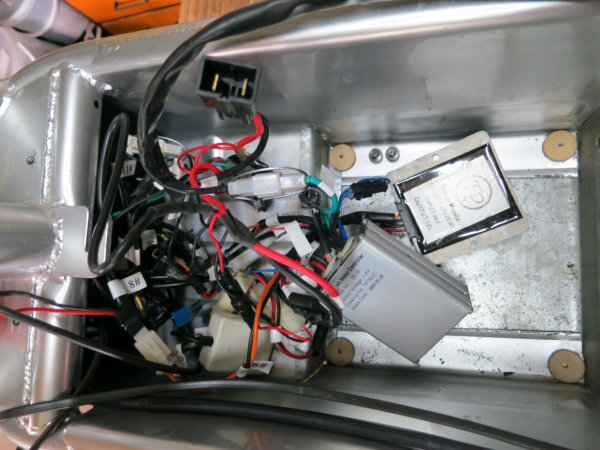

ich habe einmal zur Fehlersuche den Ferdinand aufgeschraubt. Das Kabelgewirr ist natürlich ein Albtraum zum Suchen.
Alle Kabel und Verbindungen bis zum Controller sind einwandfrei. Kein Wackelkontakt oder Kabelbruch zu entdecken. Bei der TP sind alle Stecker zusätzlich auch noch mit einem Kabelbinder gesichert, da kann sich nicht los wackeln.
Somit blieb nur noch der G.T.Power RC als Fehlerquelle übrig. Da meine Frau sowieso über die schlechte Ablesebarkeit gemeckert hat, habe den G.T.Power einschließlich Kabel kurzerhand abgebaut.
Wenn das Wetter es zulässt, werde ich Morgen eine ausgiebige Testfahrt machen. Hoffentlich ist der Fehler endlich behoben.
Gruß Harry

Testfahrt erfolgreich durchgeführt.
Die Tour ging erst bergab und dann wieder bergauf über 10,6km.
Die Spannung war am Ende der Fahrt unter Last auf 37,0V abgefallen und anschließend im Stand wieder auf 38,7V gestiegen. Das Ladegerät hat dann 4,1Ah nachgeladen.
So sollte es sein.

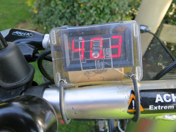

Um an Messwerte zu kommen habe ich für den G.T.Power Rc ein Voltmeter angeschlossen. Am Lenker habe ich als provisorische Befestigung ein Schraubendöschen verwendet.
Nach der Tour habe ich den Übeltäter aufgeschraubt. Optisch war kein Fehler im G.T.Power Rc zu erkennen.
Woran der Fehler nun gelegen hat konnte ich nicht feststellen, das ist natürlich sehr unbefriedigend. :roll:
Was soll es, Hauptsache der Ferdinand läuft wieder vernünftig.
Gruß Harry
