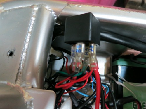

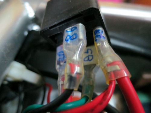

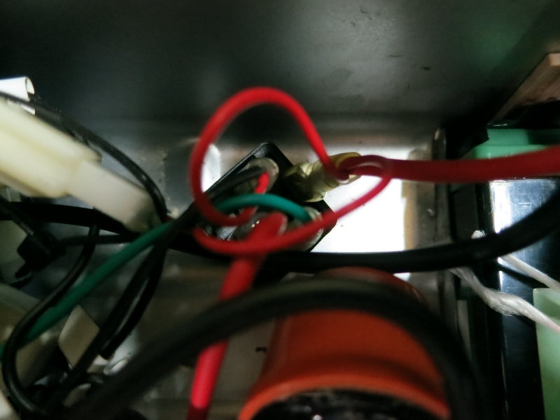

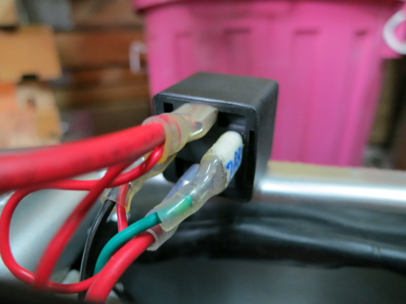

ich habe gehofft, dass sich ein anderer Ferdinand Besitzer mit der Beschaltung des Relais meldet. Bei mir sind die Akkus alle einzeln untergebracht und damit ist es schwieriger an das Relais zu kommen.
Ich habe die Kabelschuhe beschriftet, diese Ziffern sind auf der Unterseite des Relais eingeprägt.
Die Ziffern 30 – 87, 85 – 86 sind leider sehr klein.
Ich hoffe, Du kommst damit zurecht.

wenn Du die Spule des Relais stromlos gemacht hast, und trotzdem alle Lampen leuchten, dann ist der Kontakt im Relais zusammengeschmort und öffnet nicht mehr.
Das kann man leicht selbst überprüfen, indem Du den Anker des Relais mit dem Finger betätigst. Dann wird über einen Hebel der Kontakt geschlossen und wenn Du wieder los lässt, dann muss sich den Kontakt wieder öffnen.
