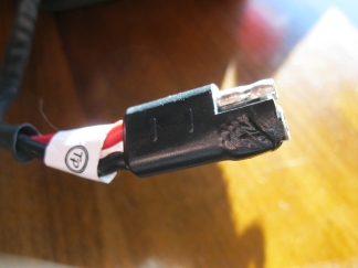

STW, du bist wirklich genial: ein Strumpfschlauch ist vorhanden. Der lässt sich allerdings nicht über die Kabelverbindung ziehen, dafür ist er etwas zu eng.
Die Gewährleistung werde ich bei der Firma ansprechen.

Hallo Leute,
hab jetzt noch nicht alles gelesen aber soooo ein ähnlich gelagertes Problem
habe ich an meinem -schwarzen Büffel- auch festgestellt und dass,schon nach den ersten Fahrten im Sommer,
kaschiere und studiere noch das Problem bislang...
Suche derzeit einen passenden Stecker, allerdings bin ich noch nicht fündig geworden welche die geforderten Anforderungen übersteht(Stromstärke sowie dauerhaftigkeit)
grüsse Timm
grüsse Timm

Hallo mitnander,
genauso verschmort sieht meine Steckverbindung auch aus.
danke für den Link
danke für den Link

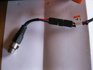

Re: Erfahrungen mit Tante Paula?
Vielen Dank,
für den -Anderson Stecker- Tipp.
Werde mir mal so einen Satz bestellen und verbauen.
Nüsterklemme war jetzt nicht meine gedachte Lösung(sieht nicht gut aus,das Auge stromert ja mit),
ich denke ich werde die Anschlüsse abtrennen(Seitenschneider) und neu verlöten(auch wenn ich nicht allzu oft Löte),
das sollte nicht allzu schwer sein, Schrumpfschlauch drüber, testen(Alltagstests)& posten
Suche noch nach einem passenden&günstigen Akku für die Alarmanlage mit Fernbedienung,
möchte nämlich auch endlich die LED-Blinker anschliessen... Es WIRD BALD Frühling !!!
Sind auf diesem Bilder allerdings NUR für Kenner zu finden,lol
