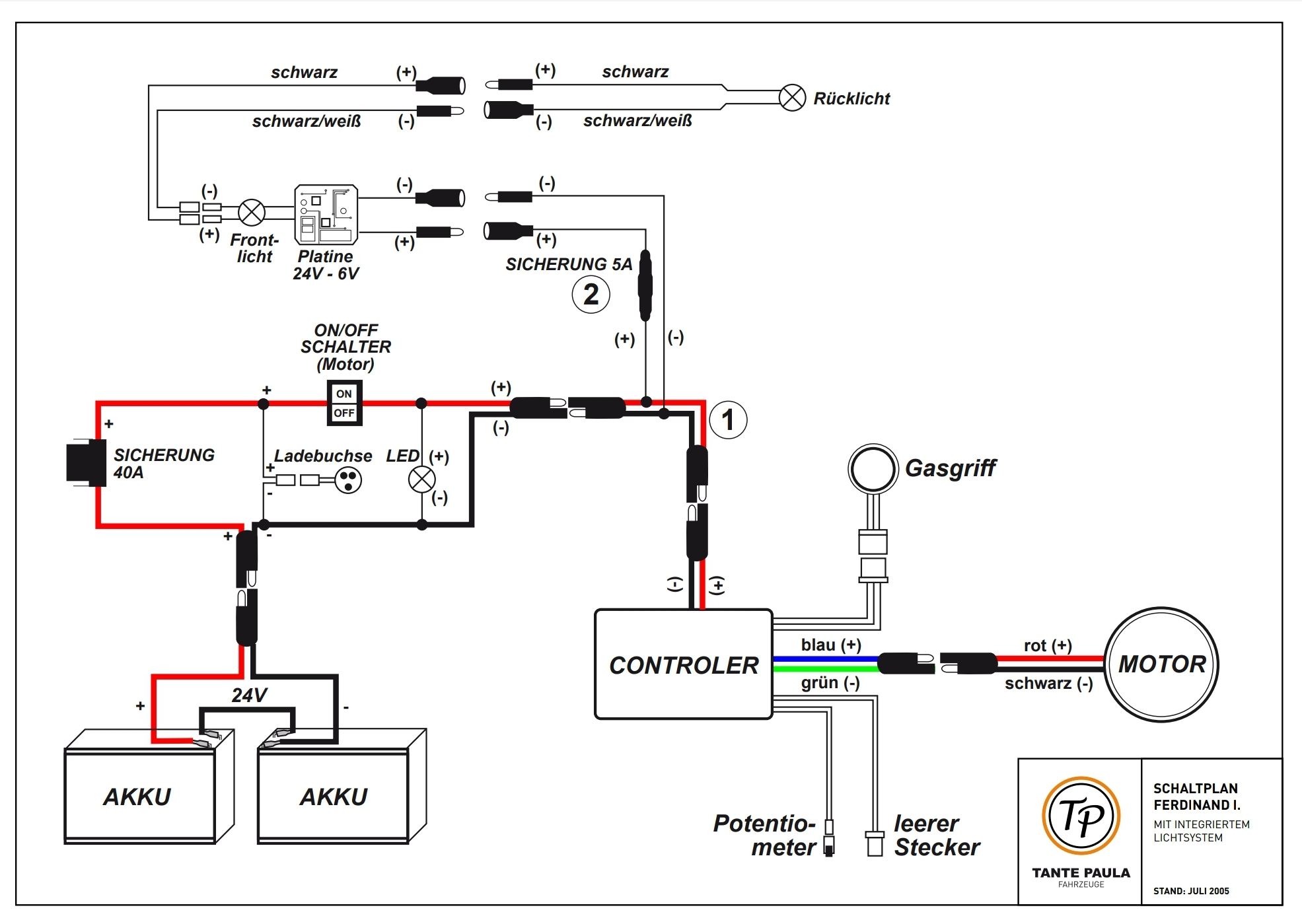

dem Aufkleber auf deinem Motor zu folge, hast du einen Ferdinand I, denn die Leonie hat einen Motor mit nur 350W.
Wenn man sich aber den Schaltplan vom Ferdinand I anschaut, hat der Motor nur 1 Kabel mit Plus und Minus.
Das deutet auf einen Importmodell aus den USA hin. Es sieht also schlecht mit einen Ersatzmotor aus.
Tante Paula Motor mit 2 Kabeln
