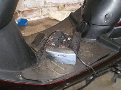

So nun ist endlich passiert.Mein schlimmster Albtraum.Am SAmstag fing das Ladegerät feuer.Durch das beherzte eingreifen meines Nachbarn und mir konnte schlimmeres verhindert werden.Schwarzer Rauch stieg aus meiner Garage empor.Ich konnte noch rechtzeitig löschen.Glück gehabt.Normalerweise lade ich unter der Woche nur nachts!!!! Das heist Roller und mein vollgetanktes Auto hätten gebrand!!! Abgesehen von den nachbar Garagen!!! Bin jetzt ernsthaft am überlegen ob ich die E-Rollerei aufgebe.Riskiere durch diese billige China scheiße haus hof oder gar Leben. Das ist die Sache nicht Wert.

Bah, das sieht übel aus. Typischer Elektrobrand, was leider mit jedem elektrischen Gerät passieren kann, aber je fernöstlicher, desto wahrscheinlicher.
Ursache sind meist die Elkos, und wenn die das Rauchen anfangen, gibt es übel Gestank und viel Rauch. Meist sieht es schlimmer aus als es ist, ist schließlich "nur" ein Elektrobrand, der primär vom Strom genährt wird und seltener von brennbaren Materialien. Von daher ist der Tip, das Ladegerät weit weg von allem Brennbaren auf den Fußboden zu stellen ein korrekter Tip.
Will man derartige Probleme konsequent ausschließen, dann bleibt nur, ein geschlossenes, lüfterloses Ladegerät zu verwenden. Wenn es dann schmort, dann ist das Unglück auf die geschlossene Kiste begrenzt.
