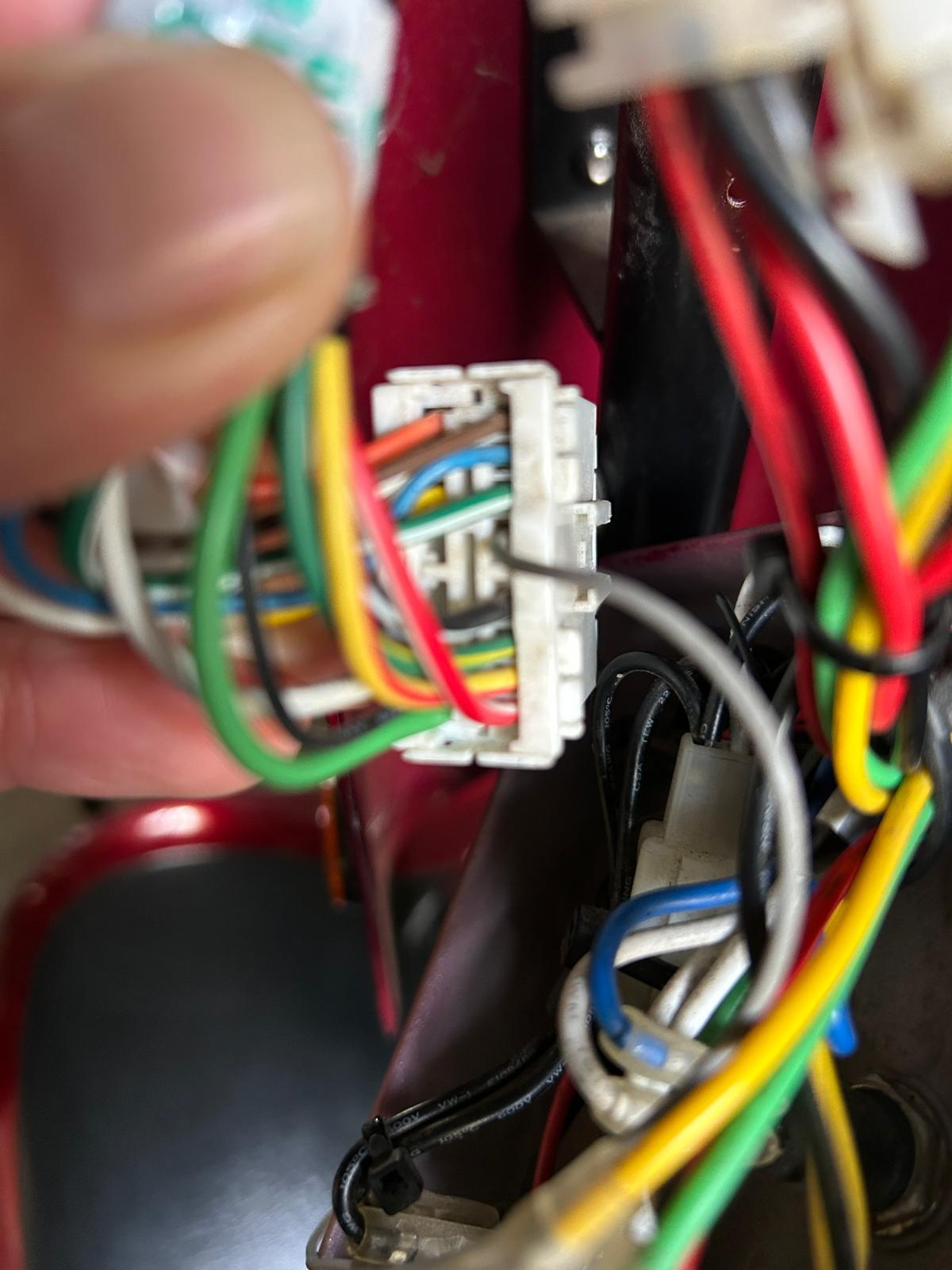

Am Hauptkabelbaum der in der Lenksäule nach oben führt, ist ein dünnes graues Kabel nicht angeschlossen. Der Schaltplan ist undeutlich.

Nicht angeschlossene oder nicht durchverbundene Kabel haben eigentlich nichts zu sagen. Da werden recht universelle Kabelbäume verwendet, wo nicht alle Kabel benötigt werden.
Eine Alarmanlage scheint das Modell nicht zu haben,wenn ich es richtig sehe. Sonst hätte ich in diese Richtung gesucht.
Das Hupsignal muss ja irgendwo her kommen. Möglicherweise ist das ein Fehlercode vom Controller. Oder hupt es pausenlos? Dann müsstest du mal die Kabel unter der Lenkerverkleidung und der Frontverkleidung prüfen. Vielleicht ist da ein Stecker auseinander oder was durchgescheuert. Grade weil auch der Blinker nicht geht, spricht das für einen Massefehler. Die "Masse" ist bei E-Fahrzeugen nie auf das Chassis gelegt, sondern im Kabelbaum an verschiedenen Stellen zusammen gecrimpt. Vielleicht gibt es da irgendwo ein Problem.

Das Hupen ist ja nur ein Nebeneffekt. Der Wagen läuft eben nicht, sondern hupt, wenn ich den Kippschalter zum
Anfahren umlege.
Stecker Masse etc habe ich schon alles probiert. Bin schon 2 Wochen dran

Das graue Kabel hat aber gegenüber am Stecker ein abgehendes Kabel. Das kommt soweit ich sehen kann von der Steuerbox
Was könnte das sein?
