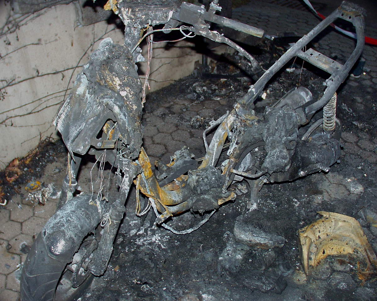

scheint eben so als würden nicht nur die guten alten Benzinroller gut brennen!
- Beiträge: 19407
Re: Brandgefahr bei E-Roller ?
Ojojoi, das ist aber eine veritable Sauerei, ein riesiger erstarrter See ehemals geschmolzenen und verbrannten Kunststoffs, quadratmeterweise
Elektro-Blitz
... ein paar Stunden zuvor war es noch ein schöner Ditech von Aprilia !
Offensichtlich auch mit hohem Plastik Anteil !
