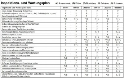

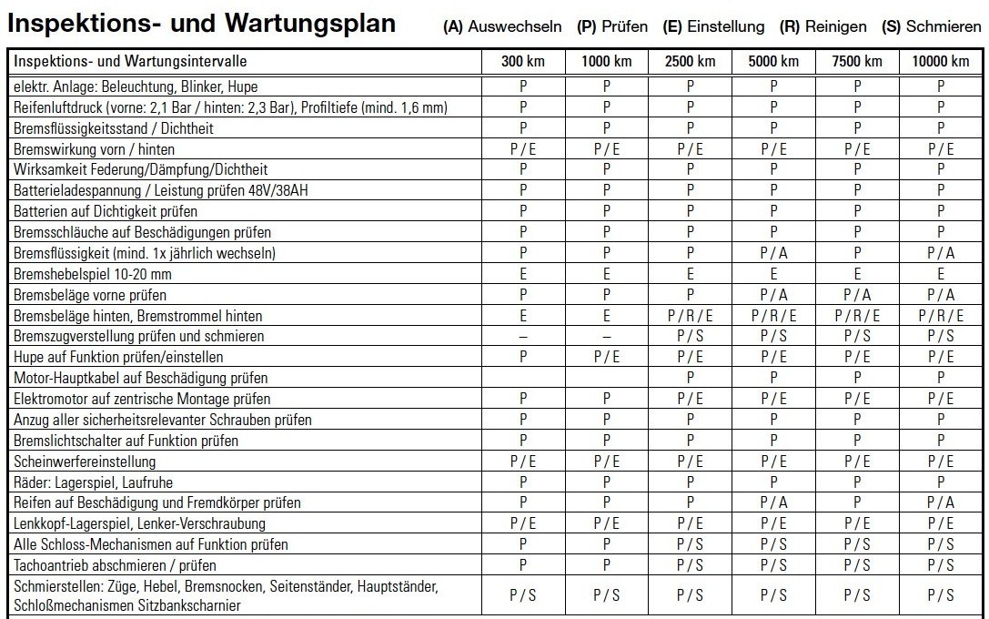

Hallo Markus,
die Wartungsliste solle eigentlich beim Benutzerhandbuch des Rollers dabei sein. Kopiere mal die Liste des eco Flash.
Man muß aber nicht unbedingt zu einem E-Roller Händler für die Mechanischen Wartungen und Pflege gehen. Das schöne am E-Roller ist ja, dass wir uns keine Sorgen um Ölwechsel, Zündung etc. machen müssen, deshalb ist die Technik um Controller und Batterien so vorrangig hier. Habe auf jeden Fall hier viel gelernt um den Roller mit dem "teuersten Verbrauchsmittel Akku" gut zu behandeln um die längste Lebensdauer damit zu erzielen.
Habe hier in Köln eine normale Roller Meisterwerkstatt in direkter Nähe für die 300km Inspektion gefunden. Die hatten mehr Ahnung von Rollern als die 3 von Flextech empfohlenen Werkstätten. Die hatten auch viel Interesse an dem "Neuling".
Für die Wartungsintervalle kann man zu jeder Meisterwerkstatt gehen um die Gewährleistungsansprüche nicht zu verlieren. Ansonsten hätte ich die Inspektionen lieber selber gemacht und die 60,- Euro gespart.
Wer sich aber selber nicht so sehr um die Technik kümmern will und nur sorglos fahren möchte, der sollte die Wartungsintervalle vom Fachhändler einhalten.
Schau mal ins Branchenbuch oder im Internet und besuch mal zwei bis drei Händler in deiner Nähe, die werden sich bestimmt um den EVT kümmern was Reifen, Bremsen, Lenkkopflager etc. angeht.
Das gesamte eco Handbuch kannst du dir zur Info auch hier runterladen:
http://flex-tech.info/index.php?article_id=104&clang=0
