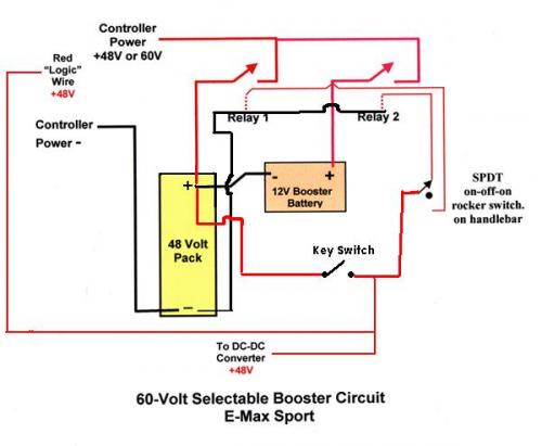

.....vielleicht 1 bis 2 Stück 40Ah LiFePo4 Zellen dazu bauen - zwischen normalen Plus 48V und Controller Plus einschleifen. Müssten dann separat geladen werden. Vielleicht gge 'mal 1 PN schicken.
Beiträge: 6502
Re: GS Legend Li 2000
Beitrag von Peter51 »
Glaub' mir gge fährt mit 2x LiFePo4 6,4km/h schneller als vorher und kommt auf echte, tolerierte 49km/h statt vorher echte 42...43km/h. Mein Roller fährt 45km/h mit gut 20A in der Ebene.
Anbei ein Beispiel statt der 12V (könnte einwenig viel sein) Boosterbatterie 2 mal LiFePo4 verwenden.
