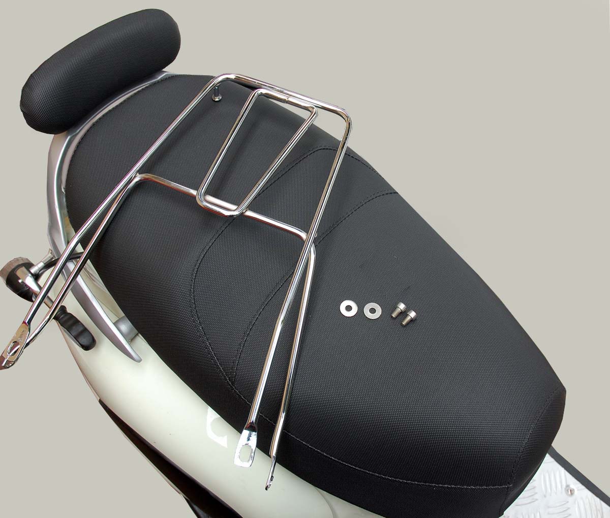

Gepäckträger Anbau für Benzhou YYQTD-25-01 Eco-Flash 2000 Real oder Tchibo Roller
Benötigtes Werkzeug :
Inbusschlüssel SW5 / SW6 für Innensechskant (Inbus)Schrauben M6 und M8 (Bordwerkzeug) , alternativ ¼ Zoll Ratsche mit Aufsätzen
Benötigte Teile :
Gepäckträger Sachs Bee (z.B http://roller-graf.de 29€) , 2x Innensechskantschraube A2 M6x10 8.8,
2x Unterlegscheibe passend Material INOX A2 o.ä.
1. Abnehmen der Gummikappen
2. Abschrauben der Brücke mit Inbus für M8 Innensechskant.
Bei Verwendung eines Inbusschlüssels empfiehlt es sich ein Rohr aufzustecken, da die Schrauben sehr fest sitzen. Anschliessend Rückenlehnenbrücke abnehmen.

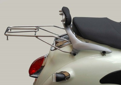

3. Anschrauben der inneren (horizontal gedrehten) Befestigungsbügel des Gepäckträgers an die Brücke mit Inbus SW5 . Gegebenfalls müssen die äusseren
(vertikal ausgerichteten) Befestigungsbügel auseinander gebogen werden,
da diese später aussen an der Brücke fixiert werden.Leider passen die Befestigungsbügel nicht zwischen Brücke und Aufnahmepunkte des Rollers.
4. Anschrauben der Brücke an den Roller mit Inbus SW6 Hier werden zunächst die vorderen Schrauben (nicht festziehen!) ein paar Gänge hineingeschraubt und anschließend die hinteren . Gegebenfalls wird der Gepäckträger etwas nachgerichtet und mit den M8 Innensechskant Schrauben beigezogen. Diese waren beim vorliegenden ausreichend Roller lang . (ca 15mm Restgewinde).
Sinnvoll: Vorheriges Einstreichen der Gewinde mit Loctite Feste Schraube
Anschliessend sämtliche Schrauben sehr fest anziehen und Sitz kontrollieren.
5.Detailansicht: M6 Befestigung des kürzeren Bügels
Re: Gepäckträger Anbau Benzhou YYQTD-25-01 Eco-Flash 2000 Real
Verfasst: Fr 9. Apr 2010, 18:07
von gervais
6. Gummikappen wieder anbringen, fertig.
Der beim Auspacken fragil anmutende Sachs Bee Gepäckträger macht montiert einen festen Eindruck und passt optisch ausgezeichnet zum Benzhou YYQTD-25-01

Na, das sieht ja reichlich unterdimensioniert aus. :o Ein Topcase mit Ladung kann auf
unebenen Strassen unheimliche Kräfte absondern. Achte auf Haarrisse und Bruchstellen !!! :idea:
Meine Träger ist mal voll abgebrochen. Spritzguss halt. Sah' aber vorher super stabil aus... :evil:
Gruß Jan... ;)
PS: Vielleicht kannst du es ja an der kräftigeren oberen Rück-Lehne mit befestigen...Nur so ein Tip.
Re: Gepäckträger Anbau Benzhou Eco-Flash 2000 Real Tchibo
Verfasst: Mo 20. Mär 2017, 11:28
von achim
Das seh ich auch so. Auch konstruktiv keine Meisterleistung. Mehr als ein 5 Liter Case würde ich dieser Haarnadelkonstruktion nicht zumuten.
