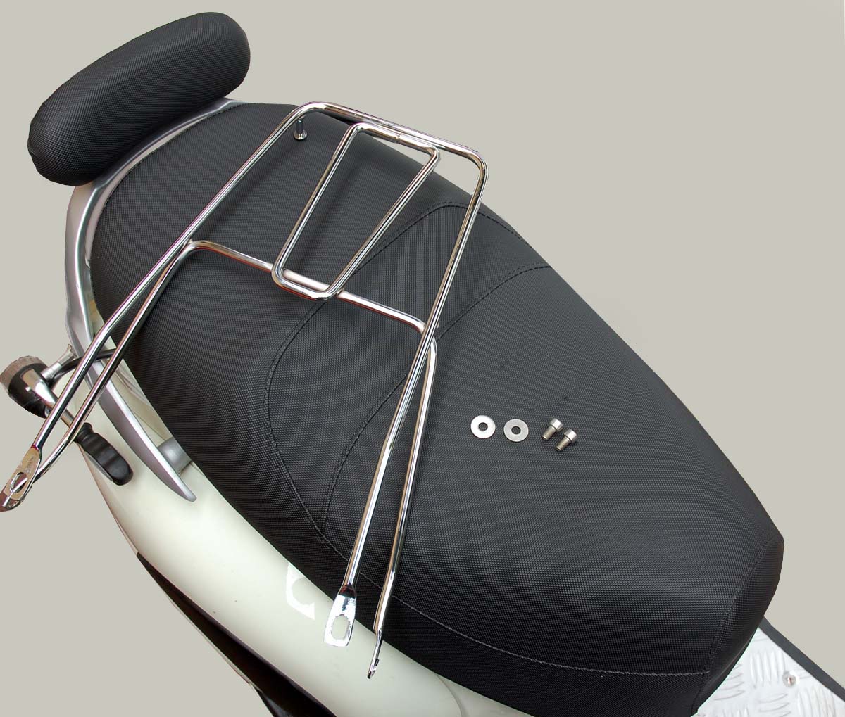

Benötigte Teile :
Gepäckträger Sachs Bee (z.B http://roller-graf.de 29€) , 2x Innensechskantschraube A2 M6x10 8.8,
2x Unterlegscheibe passend Material INOX A2 o.ä.

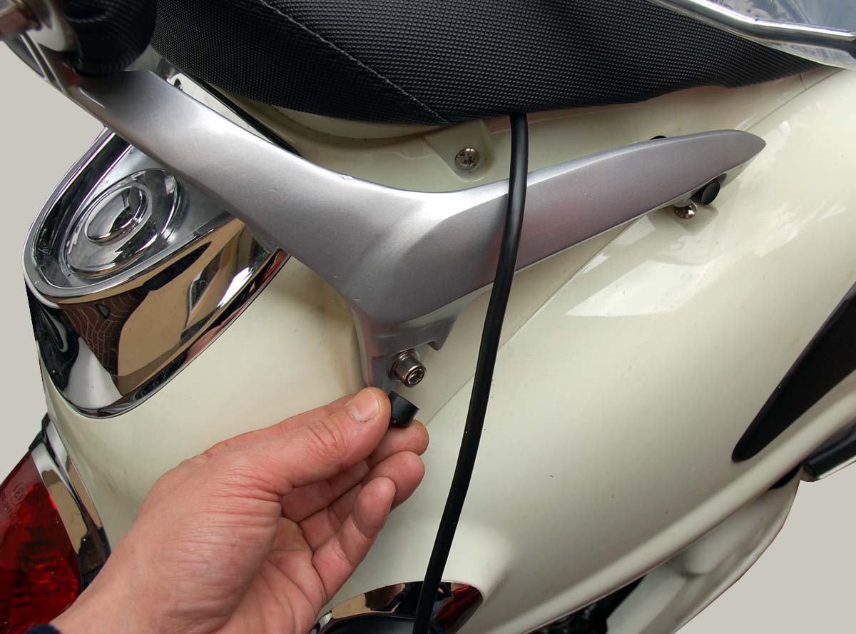

1. Abnehmen der Gummikappen
2. Abschrauben der Brücke mit Inbus für M8 Innensechskant.

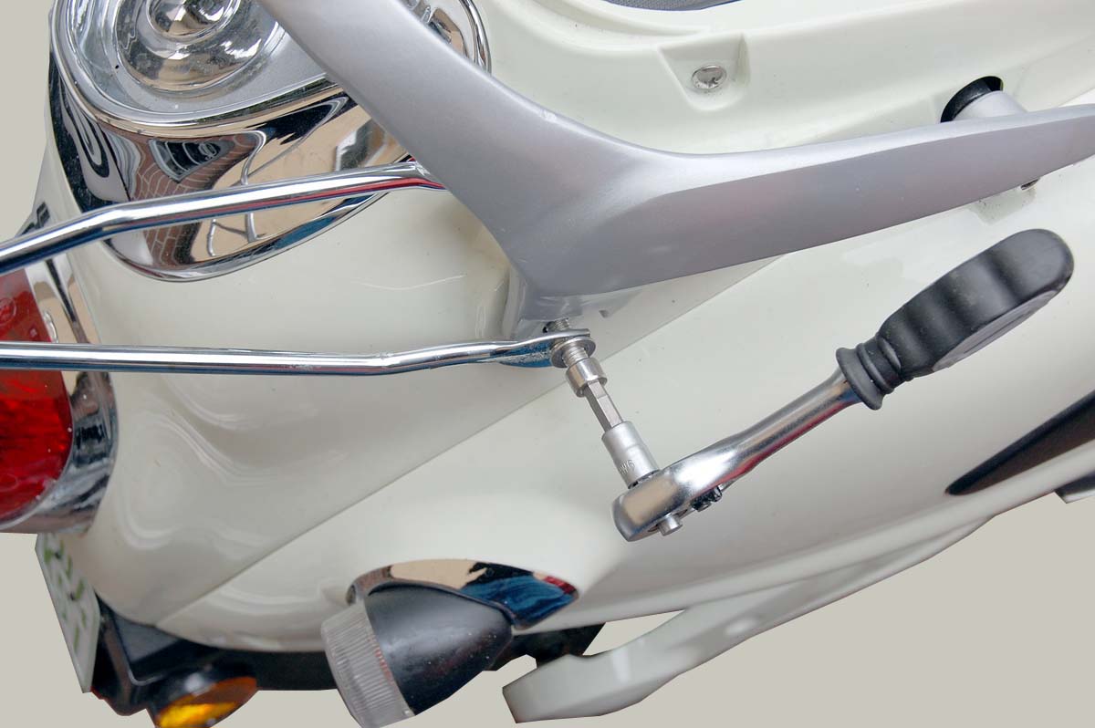

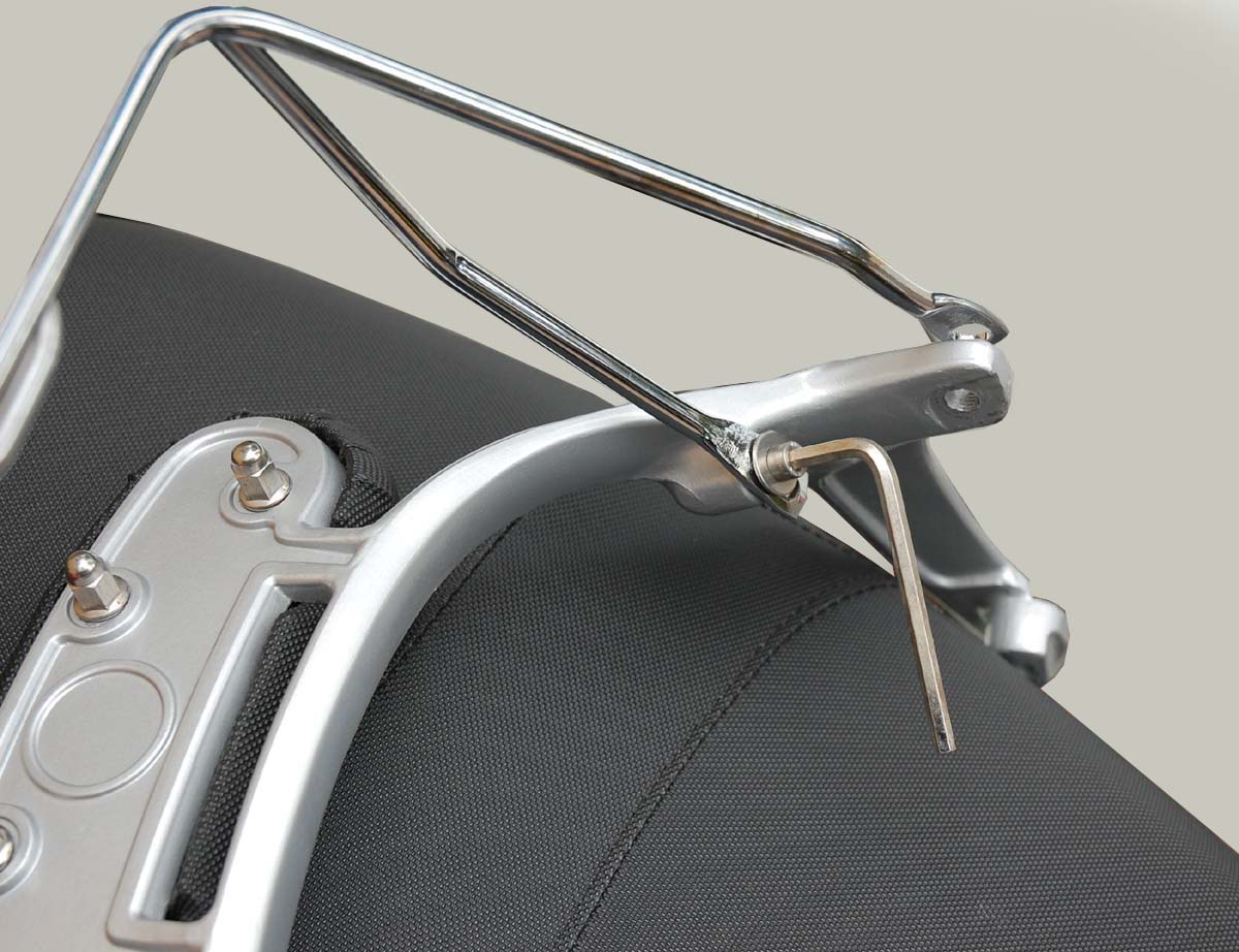

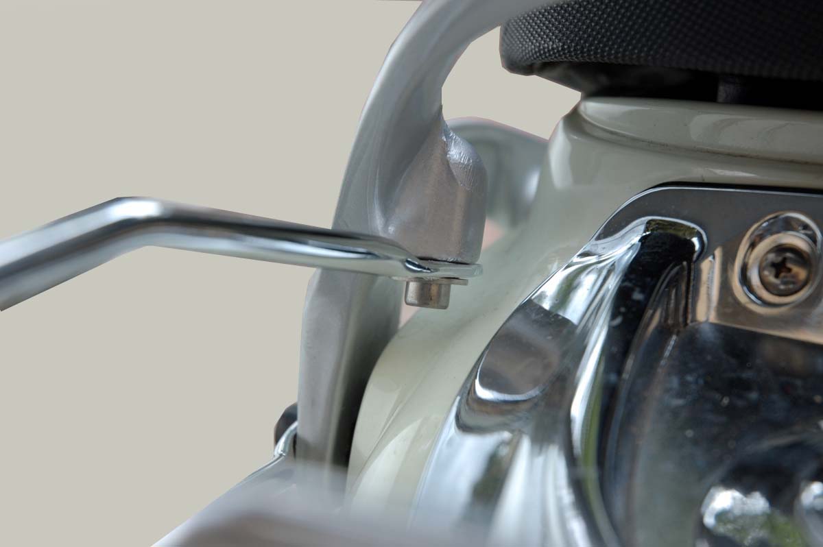

3. Anschrauben der inneren (horizontal gedrehten) Befestigungsbügel des Gepäckträgers an die Brücke mit Inbus SW5 . Gegebenfalls müssen die äusseren
(vertikal ausgerichteten) Befestigungsbügel auseinander gebogen werden,
da diese später aussen an der Brücke fixiert werden.Leider passen die Befestigungsbügel nicht zwischen Brücke und Aufnahmepunkte des Rollers.

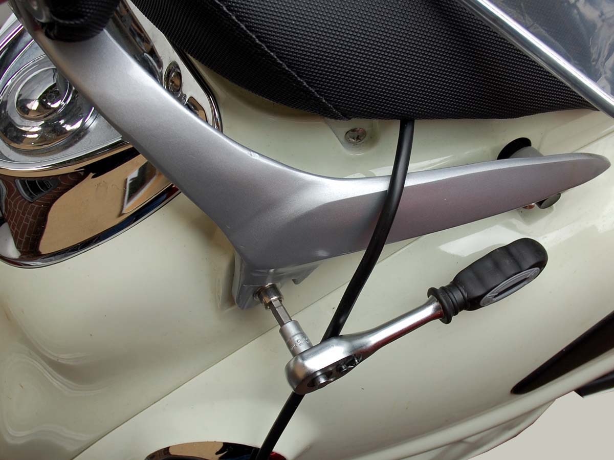

4. Anschrauben der Brücke an den Roller mit Inbus SW6 Hier werden zunächst die vorderen Schrauben (nicht festziehen!) ein paar Gänge hineingeschraubt und anschließend die hinteren . Gegebenfalls wird der Gepäckträger etwas nachgerichtet und mit den M8 Innensechskant Schrauben beigezogen. Diese waren beim vorliegenden ausreichend Roller lang . (ca 15mm Restgewinde).
Sinnvoll: Vorheriges Einstreichen der Gewinde mit Loctite Feste Schraube
Anschliessend sämtliche Schrauben sehr fest anziehen und Sitz kontrollieren.
5.Detailansicht: M6 Befestigung des kürzeren Bügels

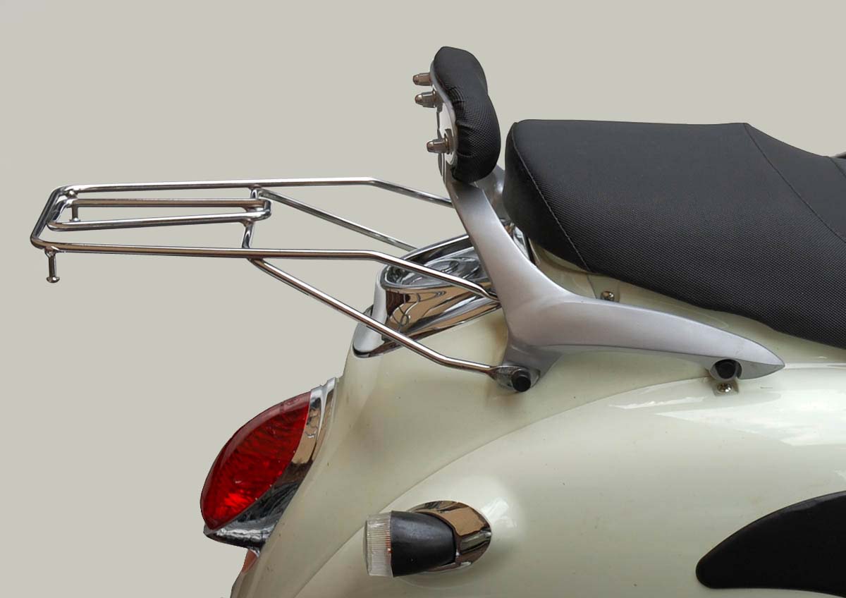

6. Gummikappen wieder anbringen, fertig.
Der beim Auspacken fragil anmutende Sachs Bee Gepäckträger macht montiert einen festen Eindruck und passt optisch ausgezeichnet zum Benzhou YYQTD-25-01

Na, das sieht ja reichlich unterdimensioniert aus.
Ein Topcase mit Ladung kann auf
unebenen Strassen unheimliche Kräfte absondern. Achte auf Haarrisse und Bruchstellen !!!
Meine Träger ist mal voll abgebrochen. Spritzguss halt. Sah' aber vorher super stabil aus...
Gruß Jan...
PS: Vielleicht kannst du es ja an der kräftigeren oberen Rück-Lehne mit befestigen...Nur so ein Tip.
Gruß Jan...

Das seh ich auch so. Auch konstruktiv keine Meisterleistung. Mehr als ein 5 Liter Case würde ich dieser Haarnadelkonstruktion nicht zumuten.
