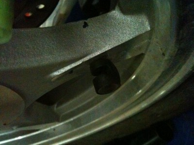

ich habe gerade den Cycle Analyst an meinem Fury 100 angebaut und müsste jetzt noch den Magneten für den Sensor am Vorderrad montieren. Die Beiträge zur Verlängerung und Montage am Hinterrad habe ich gelesen, ich würde dennoch gerne das Vorderrad dafür nutzen. Kann mir da jemand weiterhelfen?

Bei den Geschwindigkeiten spielt die Unwuch noch keine Rolle, die Felge und Reifen haben Ihre eigene Unwuch.
hotoyo
Re: Magnet am Vorderrad
Reifen und Felgen werden in der Regel bis 125 ccm (110 km/h) nicht gewuchtet.
Wenn die das mit dem Magnet und dessen Unwucht so wichtig ist, dann lasse das ganze Rad mit Magnet wuchten. Wie schon geschrieben hat die Felge und der Reifen eine eigene Unwucht, mit dem Magnet kannst Du diese theoretisch noch erhöhen.
Du kannst aber auch den schwersten Punkt beim Rundlauf des Rad nehmen und das Magnet an der gegenüberliegenden Stelle kleben. Meisten ist es in der nähe vom Ventil.

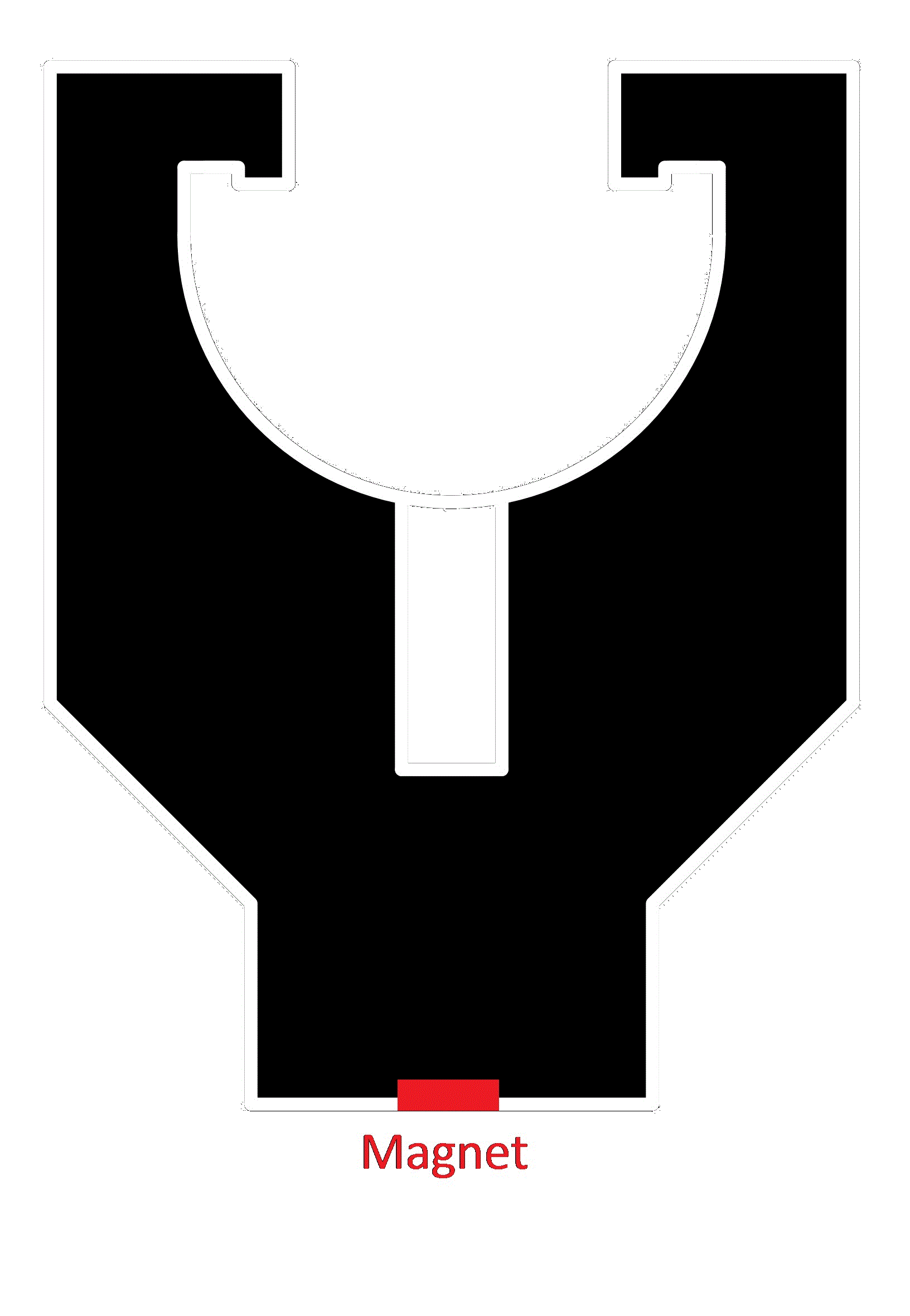

Habe auch den CA am EM6000
sehr nützliches Gerät, wie ich finde.....
füe die Magnethalterung habe ich in eine 10mm Hartgummiplatte gefräst.....
Fräsdatei kannste in HPGL haben, fallst wen kennst der eine CNC hat......
