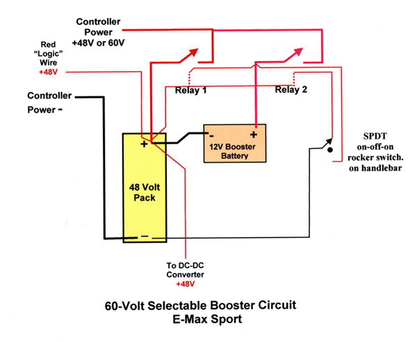

Na, da sind wohl 4 neue, zyklenfeste Bleibatterien fällig. Mit der fünften Batterie ist das so eine Sache: Wenn der Controller nur 63V Elektrolyt Kondensatoren eingebaut hat sollte man davon absehen, vielleicht verträgt der DC DC Wandler 48V auf 12V die 60V auch gar nicht. Die fünfte Batterie müßte auf jeden Fall separat mit einem 12V Ladegerät geladen werden.

mit dem fünften Akku hast Du sicher recht. Der Vorbesitzer hatte eine fünfte drinnen, welche aber nichts mehr taugte. Die wurde immer separat aufgeladen. Der Roller (oder besser seine Elektrik) hat es wohl mitgemacht die ganzen Jahre. Nur das Anzeigeinstrument sagte dann gar nichts mehr aus - wenn normal 48V und dann hängen 60V dran - was sicher kein Wunder ist.

5 Akkus sollten bei dem Geco 1 gehen - das war mal Bestandteil des offiziellen Tuningkits. Der 5. Akku muß dann natürlich über ein extra Ladegerät bedient werden. Da der Roller nicht so der kräftigste ist, würde ich in der Tat den 5. Akku dazusetzen, damit man etwas mehr Leistung hat.
Die Unterspannungsabschaltung funktioniert dann natürlich nicht mehr, wie hier hier schon beschrieben. Passende Ersatzakkus sollten wie schon geschrieben zyklenfest sein (z.B. Multipower MP22-12C). Ob die Dinger 1 oder 2Ah mehr oder weniger in der Typenbezeichnung haben, ist recht uninteressant, denn relevant ist die Kapazität bei schneller Entladung (also C1-Rate). Reichweitenversuche würde ich damit trotzdem nicht unternehmen, bei 20km spätestens sollte der Roller wieder an die Steckdose.
