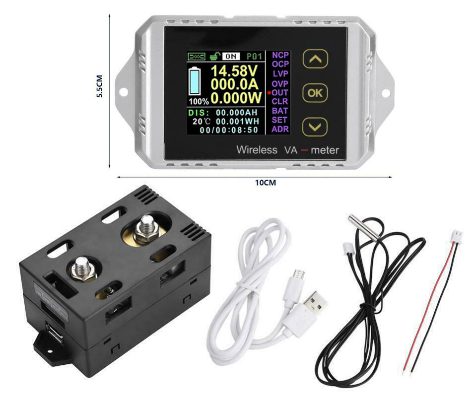

Ok, ich hab mich getraut und eines gefunden (bestellt). Das tolle an dem Gerät ist, dass man kein Kabel vom Shunt zur Anzeige quer durch die Roller-Innereien ziehen muss, da die Datenübermittlung via WLAN ausgeführt wird (oder USB, falls es doch per Kabel sein muss).
Spannungsversorgung des Displays kann ich beim Licht / Cockpit anzapfen; die Anzeige selbst sollte super unter mein kleines Schild passen und dann auch etwas regengeschützt sein. Der gewählte 200A Shunt (es gibt 50A -> 300A) sollte für die Bimie mit max. 6800W Peak Smart Coasting (was immer das im Datenblatt zur Pusa 90 bedeutet) ausreichend dimensioniert sein. Und günstig wars auch mit Tutto-completo knapp 28 Eur inkl. Versand.
Wenn es aus China da ist und verbaut wurde, geht es dann im Bimie Umbaufaden weiter. :)
