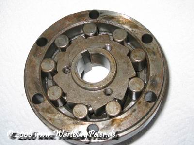

Nun ist Mechanik nicht meine Stärke - die Rollen kenne ich nur aus dem primären Kegelrad einer Vario, wo diese mittels Fliehkraft die Varioübesetzung steuern. An der anderen Seite sitzt dann eine Fliehkraftkupplung.
Wenn das ein ordinärer Freilauf ist, dann könnte ggf. eine Fett- oder Harzschicht dazu führen, dass die Rollen nicht da sitzen, wo sie sollen.
Ansonsten werde ich die Tage mal ein Paket schnüren, mehr dazu per Mail demnächst.

Ich sehe jetzt erst die Bilder in groß - war vorhin nur mobil unterwegs, also vergeßt meinen vorherigen Beitrag. Das Teil ist in der Form nicht im Ahamani Swap verbaut. Der hat die klassische Vario mit Kegelscheiben vorne / hinten, vorne dienen die klassischen Variorollen für die Änderung des Übersetzungsverhältnisses, hinten eine klassische Fliehkraftkupplung, ein Freilauf ist nicht vorhanden. Also keine Ahamani-Teile verwendbar.
Nach meinem Dafürhalten ist für den Freilauf die Drehgeschwindigkeit relativ unerheblich, es dürften keine Fliehkräfte wirken / irgendwas bewirken. Die Kraftübertragung soll wohl stattfinden zwischen Außenzahnrad -> Rolle -> Mitnehmers des inneren Zahnrades. Sofern sich die innere Welle schneller dreht, sollen wohl die Rollen frei sein, d.h. den Kraftschluß unterbrechen.
Meines Erachtens muß ein gewisses Minimum an Kraftschluß zwischen Außenrad und Rollenkäfig vorhanden sein, damit das ganze funktioniert. Wenigstens soviel Kraftschluß, dass der innere Käfig mitsamt der Rollen etwas mitdreht und die Rollen dann gegen Innen- und Außenrad gepresst werden. Für den Fall der Gaswegnahme rutschen die Rollen samt Käfig etwas zurück und der Kraftschluß löst sich auf.
Ein Verschleiß kann nur zwischen Außenzahnrad und den Flügeln des Rollenkäfigs auftreten. Wenn das Material etwas abgetragen ist oder zu viel Öl draufhängt, dann klappt es nicht mehr mit der Mitnahme des Käfigs durch das Außenzahnrad.
Von daher: ich würde probehalber die Flügel leicht aufbiegen, einer reicht vielleicht für die manuell Kontrolle.
Eine Fixlösung, z.B: durch schweißen, kommt m.E. nicht in Frage, weil das Untersetzungs bzw. in dem Fall Übersetzungsverhältnis einfach zu groß ist. Gaswegnahme würde dann zu erheblicher Bremswirkung durch den Motor führen, ebenso ist unklar, ob der Controller mit einer Stromrückspeisung durch den Motor klar käme oder ob es die verwendeten Halbleiter dadurch zerbröselt.

So, ich habe ich nochmals gegoogelt, langsam wächst meine Erkenntnis. Eine gute Beschreibung ist z.B. ***.kfz-tech.de/Freilauf.htm , das Bild paßt zu Deinen Teilen. Auch bei wikipedia ist unter dem Begriff Freilauf was zu finden.
Das Aufbiegen der Flügel käme nur dann in Frage, wenn das Außenrad das Innenrad antreibt (und nicht etwa umgekehrt. Fliehkräfte wirken gar nicht.
Ich würde prüfen:
-wird der Rollenkäfig durchdas Antriebsrad mitbewegt
- sind die Federn noch weich genug oder ausgeglüht
Ich würde prüfen:

Es handelt sich um einen Freilauf bzw. auch um eine Überholkupplung. Das Ding wirkt statisch, daß heißt eine Richtung drehen, andere blockieren - hat also nichts mit Fliehkraft zu tun sondern mehr mit Klemmung. wenn die Rollen die Schräge hochrollen.

Re: E-Ton Magic mit Vario 48V 26 AH
Er funzt Dank der Hilfe des Forums wieder.
Dieses kleine Bauteil kann den Vortrieb verhindern.
Ohne Federn bekommt man Geräusche und Rupfen bei Schub.
Durch Verstellung des Korbes kann man den Weg der Roller bestimmen.
Warum diese Verschleißgrenze jetzt aufgetreten ist kann ich nach guten 3000 km nicht sagen.
Aber er läuft jetzt sogar besser als vorher.
Danke für die Bilder und das know how.
