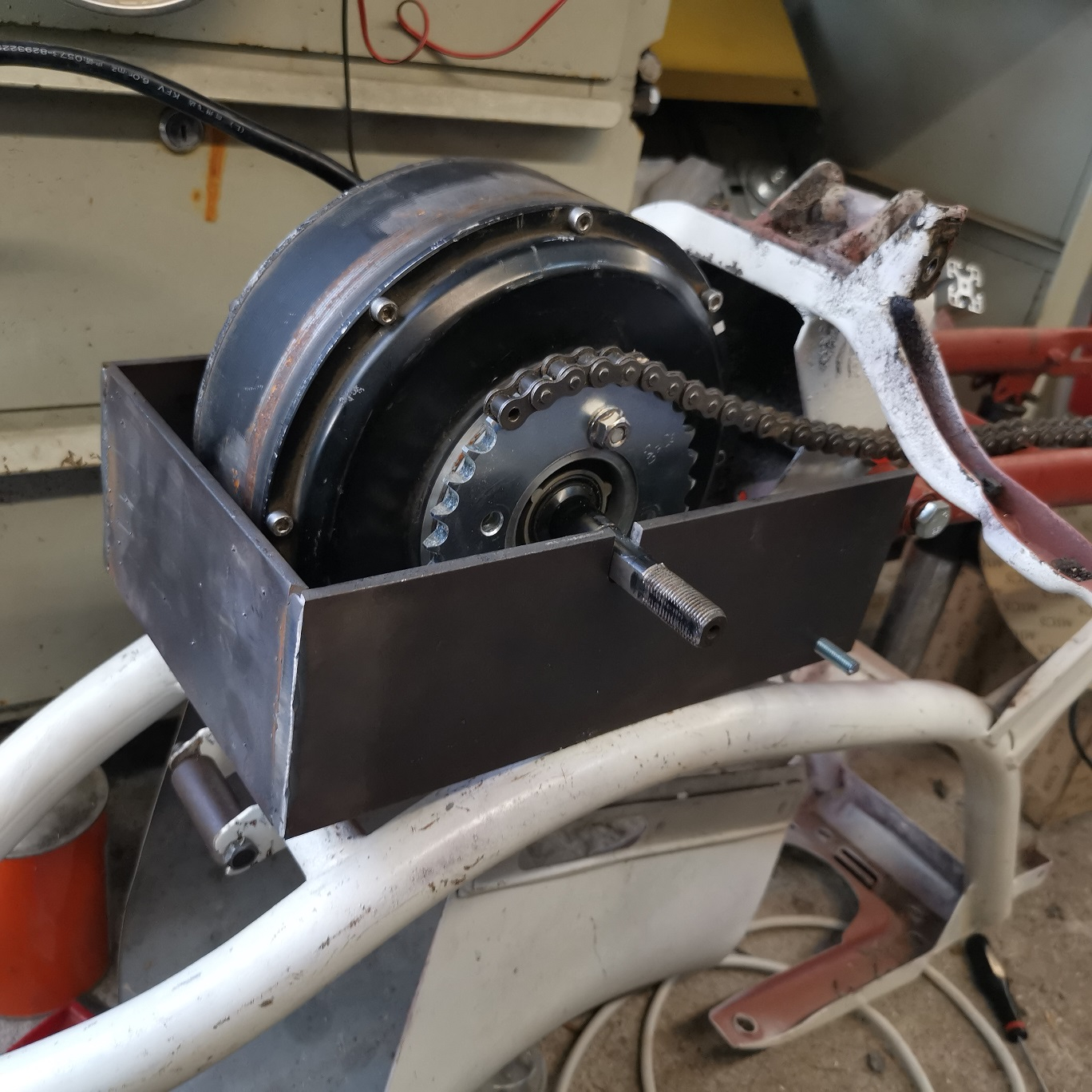

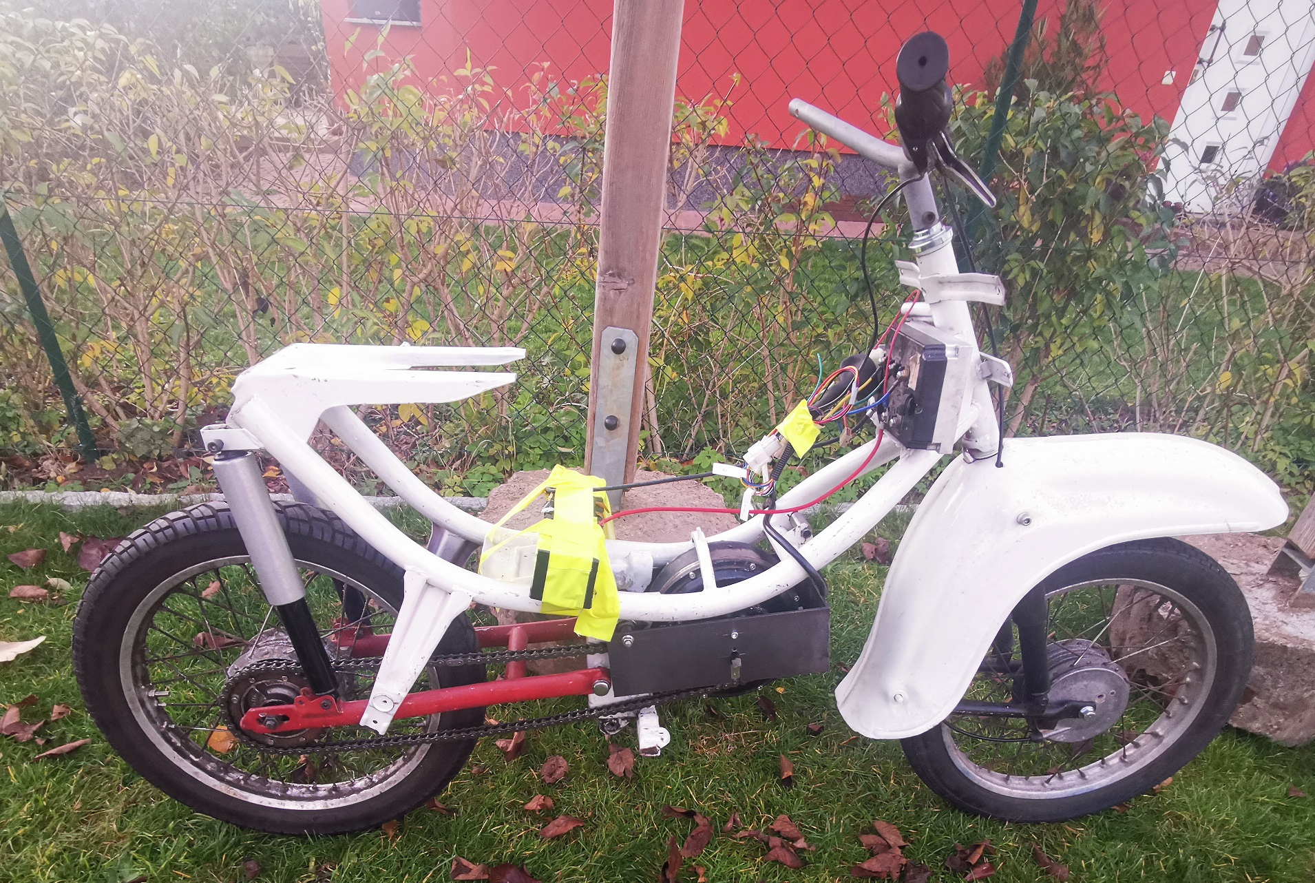

Hier ein Mix aus Schwalbe und Unu.
Der Motor vom Unu wurde von der Felge befreit und anstelle der Trommelbremse gibt es ein Ritzel.
Hat schon jemand Erfahrung mit TÜV-Gutachtern zu dem Thema gemacht?
