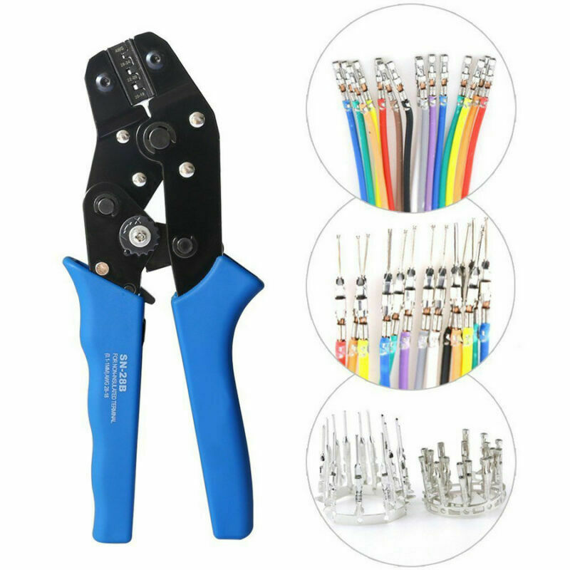

Dirk hat geschrieben:
Di 30. Apr 2019, 21:15
Kann man diese hier für die kleinen Krimpkontakte der Stecker gebrauchen ?
http://www.jensmerkel1968.de/crimpzange ... y-191.html
Nein die ist für Aderendhülsen, du brauchst eine für unisolierte Steckverbinder.
Achte darauf das sie auch 0,5mm² - 1mm² Querschnitt quetschen kann und nicht erst ab 1,5mm² damit werden die dünneren Kabel nicht fest.
Dirk

Danke für den Tipp. Kannst Du mir eine empfehlen ?

Vielleicht reicht diese hier - ebay 13,- Euro?
Hallo Peter,
danke für den Tipp. Ich denke fürs Erste wird die reichen. Falls ich wider erwarten dann doch öfter unisolierte Steckverbinder zu crimpen habe, kann ich immer noch auf die Knipex umsteigen.
LG, Dirk
