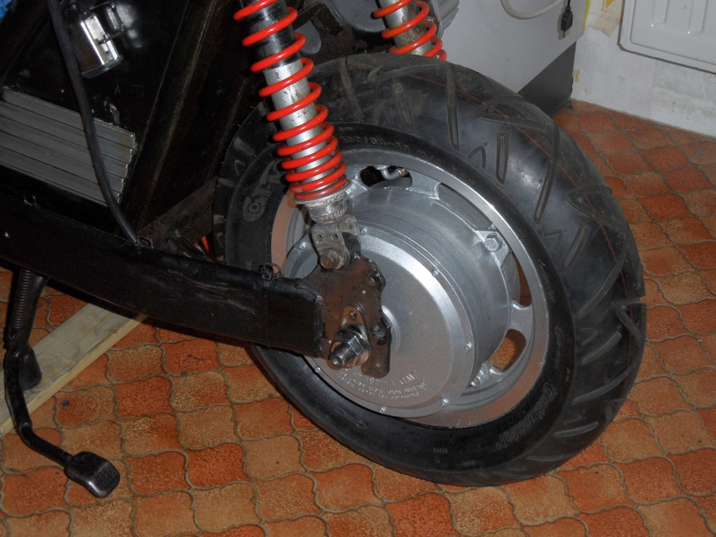

So langsam wirds was:
Der E-MAX-Motor passt gerade so zwischen die Ausfallenden (mal wieder Dusel gehabt).
Es fehlt nur noch eine Scheibenmutter M 14 x 1,25 und der Kelly-Regler.
Ob man erkennen kann, dass ich die Felge vom schwachen Bürstenmotor abgesägt und nach genauem Zentrieren mit dem E-MAX-Motor verschraubt habe...
Viel Kraft hat es gekostet, den schlauchlosen Reifen auf die schmale Felge zu ziehen.
Das komplette Rad wiegt nun ziemlich genau 15 kg.

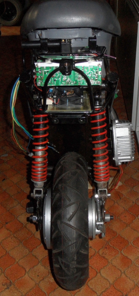

Ganz oben der 500 W Vierfachlader und darunter der temperaturgeregelte Lüfter:

Mann, das ist aber echt saubere Arbeit! Läuft denn das gepimpte Hinterrad noch rund? Wobei, das kannst Du ja erst dann richtig machen, wenn der Kelly da ist und richtig an Motor und Batterie angeschlossen ist.
Noch ein Hinweis zu den ganzen Elektronik-komponenten: Wenn Du vorhast, auch von Regen unterwegs überrascht zu werden, dann sollte eine möglichst wasserdichte Trennebene zwischen Hinterrad und den Gerätschaften liegen.
Und hast Du den Kelly mit der Waterproof-Option bestellt? Wenn ja, wäre der bisherige Anbauort des Controllers auch für den Kelly geeignet, wenn nicht, dann sollte der neue an einem wassergeschützten aber durchlüfteten Ort eingebaut werden.

Danke -,MEroller hat geschrieben:Mann, das ist aber echt saubere Arbeit!
mir schwebt vor, den Kelly-Controller in das Gehäuse des EVT-Controllers zu verpflanzen. Es hängt halt davon ab, wie die Größenverhältnisse sind.
Zum Thema wasserdicht: Ich bin ein 100%iger Schönwetterfahrer.

Re: EVT 4000e Generalüberholung
Das sieht ja schon mal soweit sehr gut aus. Die Felge sieht auf dem Foto glatt so aus, als ob sie original dazugehören würde. Die Schwinge sieht so aus, als könnte sie noch ein wenig Lack vertragen. Meine frühere Stinker-Vespa habe ich seinerzeit komplett (!) sandstrahlen lassen und mit einer Zinklackierung rostfrei gemacht. Würde ich für solche Aktionen auch immer wieder empfehlen.
Wenn ich es nicht wirklich besser wüsste, könnte man glatt denken, man hätte es mit Peter Lustig zu tun....
http://www.youtube.com/watch?v=a8ovSQAoNwM <= Der wusste schon vor 29 Jahren, dass Öl endlich ist....
Wünsche weiterhin viel Erfolg mit der Realisierung dieses Projekts und möge der TÜV seinen Segen geben...

wuhshan
Nur zur Info: Das ist ein 45er Roller, der braucht nicht zum TÜV. Meine Umbauten würden dort niemals abgenommen werden.tt-tronix hat geschrieben:...Wünsche weiterhin viel Erfolg mit der Realisierung dieses Projekts und möge der TÜV seinen Segen geben...
Die Schwinge wird nicht lackiert, da sie unter einer Verkleidung verschwindet. Die rostigen Teile werden abgebürstet und mit einem mit Sägekettenöl getränkten Lappen eingerieben und sind somit dauerhaft gegen weiterrosten geschützt.
