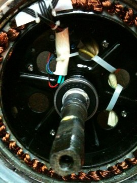

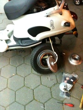

...Lagertausch haben schon andere erfolgreich geschafft, sogar ohne den Motor abzuklemmen.
- Dateianhänge
- cache_2419335952.jpg (30.43 KiB) 1190 mal betrachtet
- cache_2419335953.jpg (30.51 KiB) 1190 mal betrachtet
