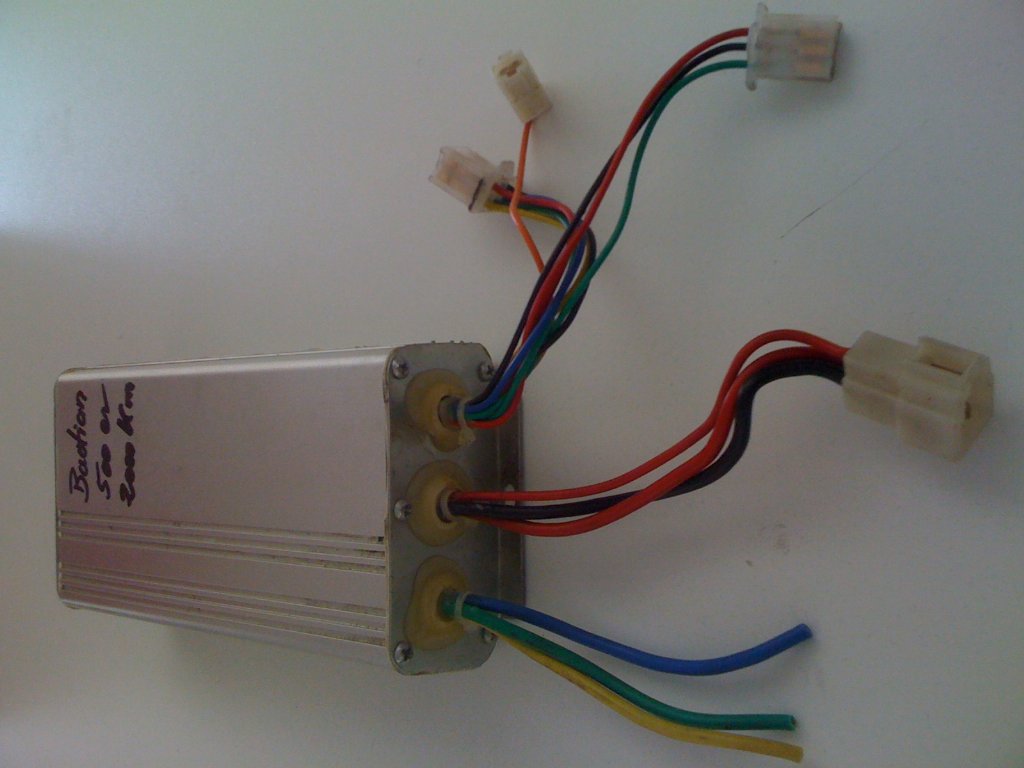

Okay, wenn der hinhaut zum Testlauf..... auch wenn er es nicht überlebt..... ein Vorgänger vom crazym..48V

Joehannes hat geschrieben:

Der Controller ging bevor ich ihn durch den Crazy ersetzt habe. Die Bao habe ich für den Winter immer noch.
Der Controller liegt hinter mir.
Anschlüsse 4xHall
3x Motoransteuerung
3x throttle
1x orange ? evtl. Bremse
3x Strom Plus, Minus und evtl Zündschloss.
Die Kabel kannst ruhig abzwicken falls nötig.
Ich hab ja noch einen neuen 48V3000W Controller vom Sprinter, aber zum Testen zu schade..... :o
Der obige bietet sich dafür an. Der kommt nicht mehr in den Bao.
Die Anschlüsse sollte halt STW mal checken oder so. Aber die Idee ist gut.
Einen Neuen findet man dann schon in der Bucht.
Adresse als PN und Donnerstag geht er mit DHL raus. ;)
