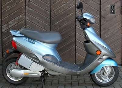

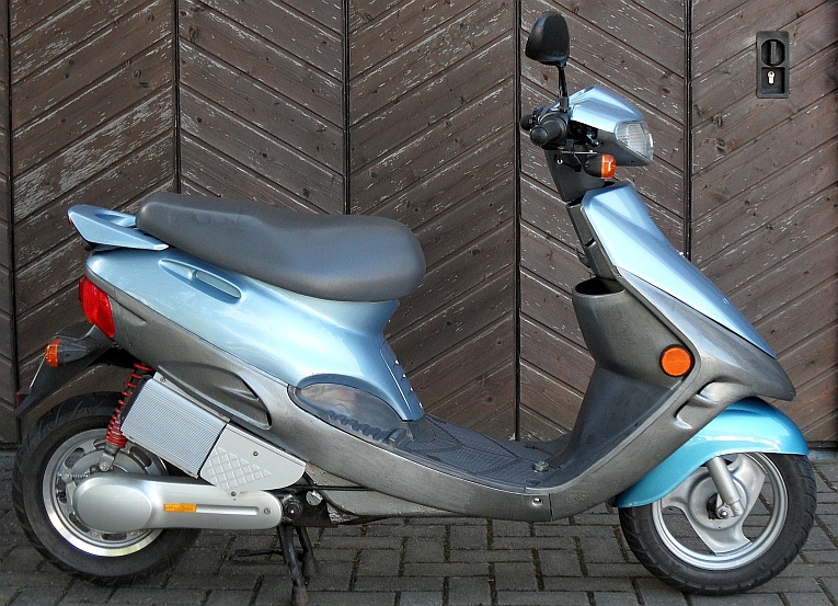

Das Rollerchen hat nochmals ein kleines Update erhalten... Jetzt sieht er wirklich wie ein Roller aus. :!:
Der aufmerksame Leser wirds entdecken. ;)
Gestern war ich besonders mutig und bin 55 km bis nach Johanniskreuz gefahren - Sonntags übrigends ein Bikertreffpunkt - nach der Rückkehr war der Akku noch mehr als halbvoll. :o
Dabei gabs Anstiege wo der Motor bis auf 33 km/h abgewürgt wurde... Ich mache mir deshalb Gedanken, wie man die Wicklungstemperatur überwachen kann. Im Kabelstrang des Motors gibts ein weißes Käbelchen, was ungenutzt blieb. Eventuell baue ich bei der nächsten Revision einen Temperatursensor in die Wicklung, dann könnte ich unbesorgt auch mal einen Alpenpass angehen. :lol:

Sehr schön und fachm. umgebaut..........kompliment!!!

...und Punktlandung zur Rollersaison :-)
Wirklich eine rundum gelungene Generalüberholung! Bin ja auf weitere Berichte gespannt, wie sich Dein BMS so im rollenden Betrieb macht.
Bei der tollen Reichweite sind wohl die 1500 W des Motors entscheidend. Hat man mehr, dann nutzt man das auch, spätestens wenn einen am Berg das dritte Auto mit aufheulendem Motor überholt. Hast Du eigentlich mal das neue Leergewicht nachgewogen?

dexter hat geschrieben:Bei der tollen Reichweite sind wohl die 1500 W des Motors entscheidend. Hat man mehr, dann nutzt man das auch
1500W ist ein Nennwert aber wie man an der letzten Kurve sehen kann schafft der Motor 65A/48V (über ca 3Minuten am Berg) was guten 3000W entspricht.
Wirklich gut aufgebaut - der Sommer kann kommen. Das man über lange Strecken ohne viel Gas und Bremse (Landstraße statt Innenstadt) geringeren Verbrauch (höhere Reichweite) erzielt ist auch meine Erfahrung.
Alfons.

Ja, ein echtes Schmuckstück ist's geworden, und so richtig ein kolaboratives Produkt dieses Forums :D
