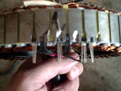

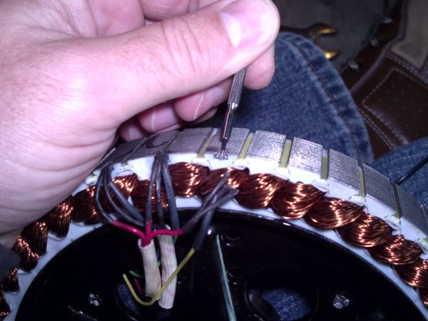

muemike hat geschrieben:Hallo Strandgleiter!
Letzte Woche habe ich gerade zufällig 1 Hallsensor bei einen meiner Motoren gewechselt.
Mit Krokoklemmen und einen 4,5 V Block kannst du die 3 Sensoren sehr bequem checken.
Ich verwende zwar ein Labornetzteil, aber mit dem 4,5 V Block geht es auch.
das mit der batterie hatten wir schon durchgeführt.
bei mir war beim blauen sensorkabel immer spannungsausgang.....also kurzer im kabel oder sensor auf dauerdurchlass..
morgen gehts in die nächst runde bzw. ich geb die löterei an jemanden ab.
die dicken kabel zur wicklung werden somit auch kpl. durch die achse getauscht.
wichtige frage - wenn du schon fit bist beim hallsensorenwechsel:
welchen motor (hersteller) hast du bzw. welche hallsensoren sind kompatibel mit china?
hallen die chinesischen genauso wie die europäischen? :twisted:

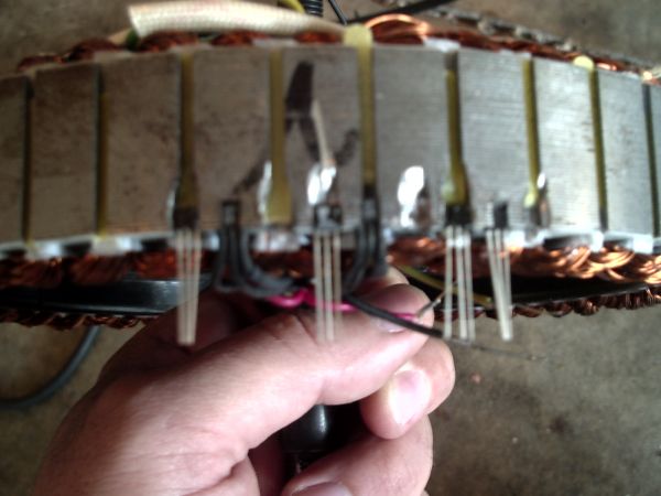

Beachcruiser hat geschrieben:Am besten wäre wenn du alle 3 Sensoren gleichzeitig mit Saft versorgst. Am Bild konnte ich sehen das vor den Sensoren die Farben Rot und Schwarz zu erkennen waren. Dann suchst du jeweils den dritten freien Haxn des Sensors
Die Sensorausgänge grün, blau, gelb wird der rechte Haxn :lol: sein. Die Mitte schwarz und links rot. Vielleicht kann muemike sich ja noch an die Typenbezeichnung erinnern....
Übrigens 51 ist nur eine laufende Nr..... :lol: :lol:
Die Ausgänge grün,blau, gelb schalten ja gegen rot 5V durch.

Beachcruiser hat geschrieben:das mit der batterie hatten wir schon durchgeführt.
genau, korrekt.

so...motor ist nun in anderen händen => elektriker!
leider ist er aber nicht vertraut mit gleichstrommotoren und hallsensoren, aber er kümmert sich...
zunächst wird er mit einem messgerät mal die windungen checken - hab ihm zwar gesagt, dass alle 3 wicklungen spannung aufbauen, aber...
dann verkabelt er neu bzw. prüft vorher die kabel und sensoren
bis dahin schnüffle ich bisschen internetz
bei diesem hallgeber ist die polung anders, peter!

Peter51 hat geschrieben:Die Sensorausgänge grün, blau, gelb wird der rechte Haxn :lol: sein. Die Mitte schwarz und links rot. Vielleicht kann muemike sich ja noch an die Typenbezeichnung erinnern....
Ich denke der paßt. Wenn man auf die Beinchen kuckt: links 5V mitte 0V rechts Signal grün,blau,gelb. Stimmt hatte zunächst eine andere Beinchenbelegung vermutet. Spannung sollte 3,5...24V sein, ich denke bipolar und geeignet für Kommutierung von BLDC Motoren.
