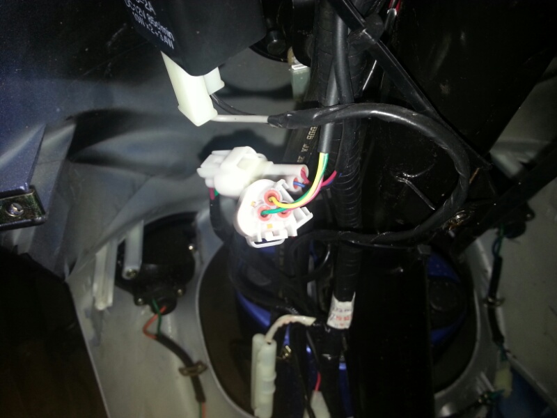

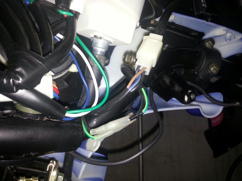

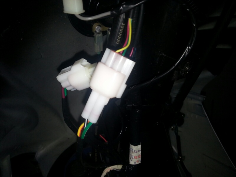

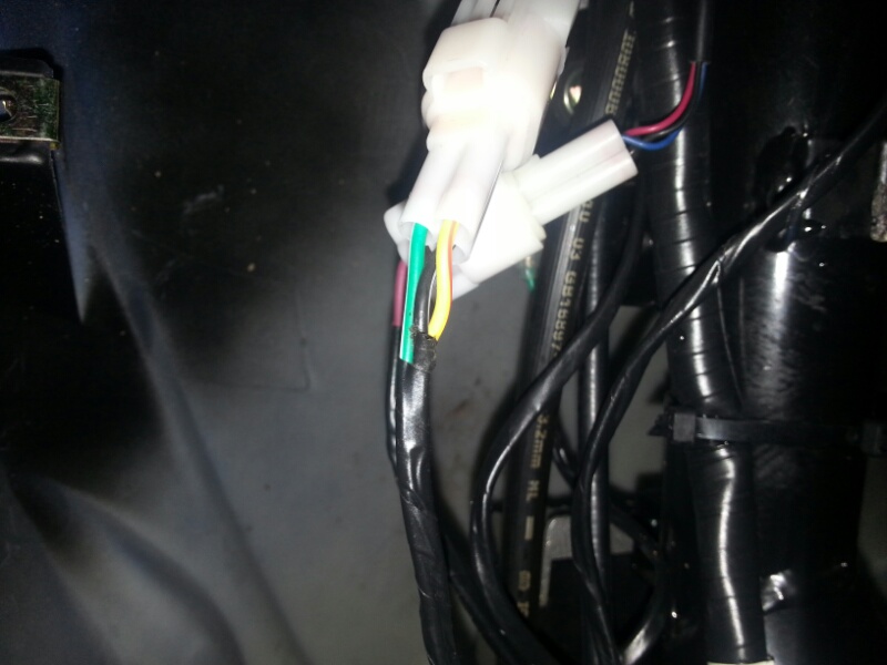

Also ich habe wie gesagt nur auf der Controller Seite gemessen. Die 4,8 waren wegen des zu großen Meßbereich (250V) auf 25V Meßbereich liegen 4,96 an. Hier noch Bilder, damit ihr mir bei den Kabel Farben glaubt
Die beiden offenen Adern Grüngelb/Schwarz mit den beiden Verbindern kommen von der Bremse. Die gehen auch wesentlich weiter oben schon in den Kabelbaum Und hier noch 3 Bilder vom Gasgriffverbinder. Der hintere Verbinder mit der blauen Leitung ist der Fahrstufenschalter

Controllerseite Sensorenstecker
Rot - Schwarz = 4,96V
Spannung vom Controller wird also geliefert
Hier habe ich auch wieder das Problem der Isolierten Kabel und Messung. Meine Idee ist, morgen mit einem Labornetzteil 5V auf den offenen Sensorenstecker (Motorseite) zu geben und dann die drei Sensoren zu messen. Also Quasi mit Hilfsspannung ohne angeschlossenen Controller. Spricht da was dagegen?
Um An das Klemmbrett für die dicken Leitungen ranzukommen brauche ich mehr Licht und muß wahrscheinlich auch mehr Karosse abbauen. Ich habe jetzt erstmal die Hauptsicherung raus damit sich über Nacht alles entladen kann. Von der KRS Gruppe habe ich heute kurz und knapp die Info bekommen, das der Händler bei Gera (ca 130km von hier) von dem ich den Roller habe auch der nächste Händler ist. Den werde ich morgen mal anrufen ob er mir das entsprechende Teil schickt wenn wir es hier befundet kriegen.
