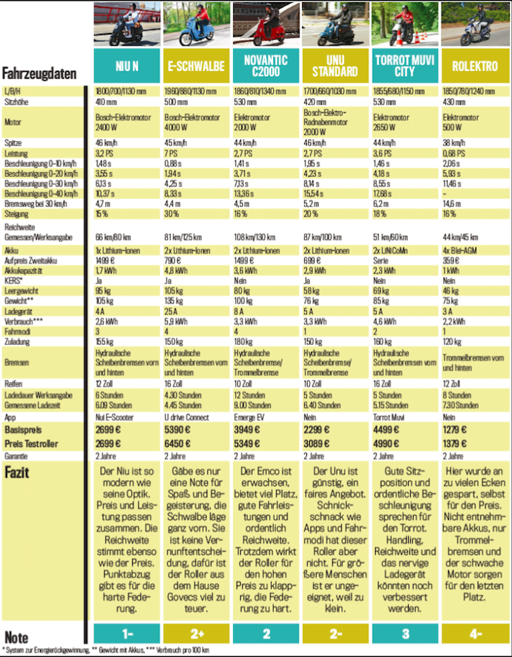

Hab aber jetzt bei UNU & Schwalbe die ganz genauen Sommer Test Werte genommen ;-)

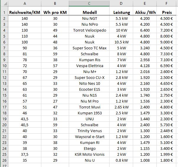

Niu M+ jetzt einmal vorläufig auf von 75 auf 70 km Realreichweite im Sommer runter korrigiert. Warte auf die ersten großen direkten Vergleichstest, die kommen werden.

Interessanter Test, die "Sommer Test" Tabelle - aber viele neue Fragen :?: :!:
a) :?: Wie wurde die Reichweite getestet? Fahrer-Gewicht, Fahrergröße (Luftwiederstand), Endgeschwindigkeit, Durchschnittsgeschwindigkeit, Temperatur
b) :?: Wie wurde die Steigung getestet? Ob der Roller aus dem Stand losfahren kann oder mindestens x km/h beibehalten kann?
c) :?: Warum ist das Verhältnis von kW zu PS der Motoren nicht konstant? Die 7 PS bei 4 kW fallen mir auf.
:arrow: Wer hat Antworten? Wie lautet die genaue Quelle?

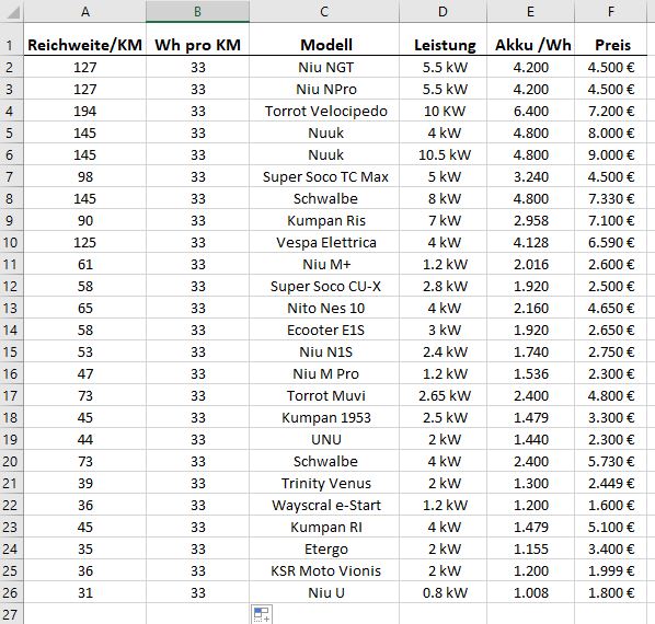

Mit den "Realreichweiten" ist das so eine Sache, die Herstellerangaben sind in der Regel sehr geschönt und Vergleichtest helfen auch nur bedingt, da jedes Mal andere Bedingungen vorhanden sind. (Fahrer, Strecke, etc.)
Wenn man das Problem rein theoretisch angeht und allen Probanden identische Bedingungen unterstellt, sieht man an der Tabelle von Tiger folgende Stromverbräuche. (Die sich teilweise um das Doppelte unterscheiden, was in der Realität so sicher nicht sein wird.)
Wenn man jetzt mal von einen vergleichbaren Verbrauch bei allen Modellen ausgeht und von ebener Strecke, sowie konstant 45KM/h ausgeht, um Fahrzeuggewicht und Beschleunigungsvermögen aussen vor zu lassen, würde die Tabelle in etwas so aussehen.
Für Modelle mit Riemenantrieb wie Etergo, Ecooter, Supersocco, etc. zieht man dann noch 5% Verlust ab, bei Doppelriemenantrieb (Schwalbe) 10%,
dann sollte man auf einigermaßen vergleichbare Werte bei der Reichweite kommen, auch wenn manche Modelle sicher effizenter mit der Energie umgehen als Andere.

Genau wegen den falschen Hersteller Angaben, habe ich ja diese Liste erstellt.
Tatsächlich gibt es ca. Werte von 30 - 60 Wh Verbräuche auf den Kilometer. Bei Niu gibt Niu selbst diese Werte an. Schwalbe, Vespa & Velocipedo kommen real auch tatsächlich auf die schlechten 60 Wh (die sind aber min. 30 kg schwerer als viele der anderen Modelle).
Ich vermute nun teilweise auch "schlechtere" Elektronik & schlecht abgestimmte BMS.
Hier handelt es sich zumeist um Realwerte aus dem Forum & Werte aus Tests. Für den Niu NGT & Niu N1S sind es auch meine eigenen getesteten Werte ;-)
