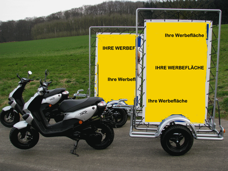

Eine Hänger-Lösung wäre möglich. Natürlich auch rein elektrisch mit einem zusätzlichen Satz Akkus. Darüber habe ich auch schon nachgedacht als ich auf der Intermot Messe diesen Stand gesehen habe.
http://www.moppedhaenger.de/
Brammo Enertia im März 2022 verkauft, fahre nur noch eBike ;)
Beiträge: 19401
Re: Bachelorarbeit_Hybridumbau_Range-Extender
Interessant! Die behaupten:
http://www.moppedhaenger.de/ hat geschrieben: - unveränderte Fahrdynamik
- zulassungsfrei
- mit Folgekennzeichen
- eintragungspflichtig
In Deutschland per Gesetz zugelassene Höchstgeschwindigkeit für Motorräder mit Anhänger 60 km/h. In allen anderen Ländern ist die Höchstgeschwindigkeit mit mind. 80 km/h festgelegt.
Das würde bedeuten, für einen 45er/50er Roller wäre das relativ problemlos zu machen, solange es hinten am Roller geeignete Besfestigungspunkte gibt (es wird wohl nur geschraubt an bestehenden Stellen).
Dann wäre noch die Frage zu klären: ein- oder zweirädrig? Einrädrig würde das Rangieren und Abstellen im angehängten Zustand wesentlich schwieriger gestalten als zweirädrig, und das Kurvenverhalten des Zweirads wird direkt beeinflusst und ggf. geändert durch andere Gesamtschwerpunkt-Höhe und ggf. Spiel in der Anhängekupplung/-gelenk. Zweirädrig könnte bei schneller Kurvenfahrt umkippen, und der Roll- und Luftwiderstand wäre höher.
